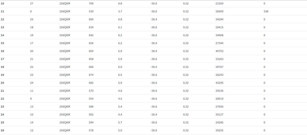

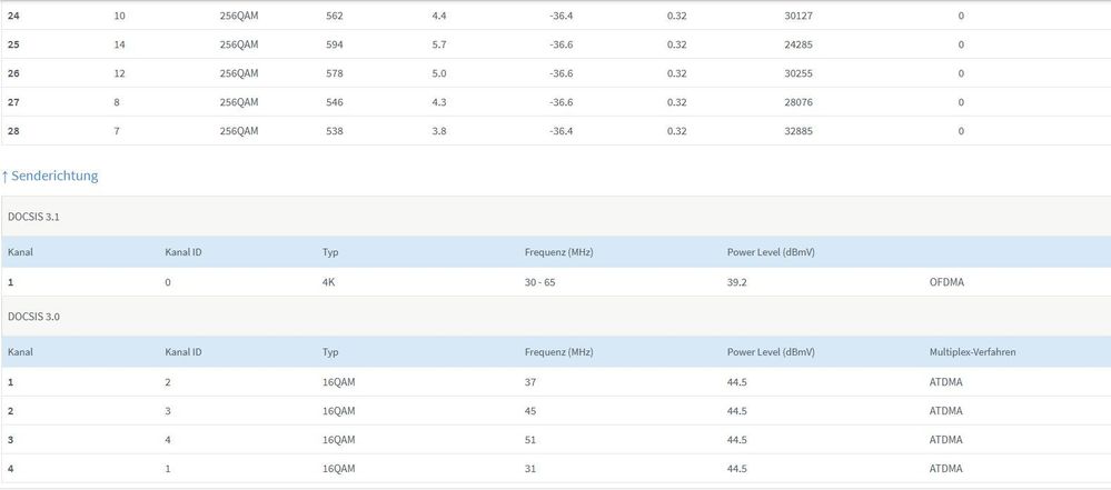

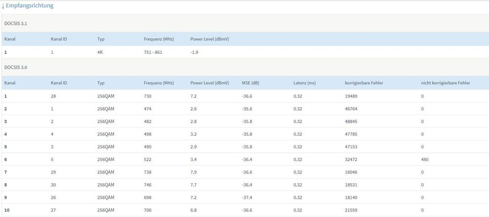

Bilder der Kanalwerte hänge ich gleich mal an. Ich habe null Ahnung davon, vielleicht kann mal jemand was dazu sagen?

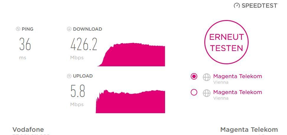

Versuche es mal da:
https://www.magenta.at/speedtest
Sage mir bitte Bescheid, was da bei dir gemessen wird

Hier die aktuellen Werte....
Erstes Bild aus dem erwähnten Link und zweites Bild vom Speedtest von Vodafone, der gerade tatsächlich doch mal im Upload lief. Es geschehen noch Zeichen und Wunder....
Ich könnt glatt über beides würgen. Da ich aber einen eigenen Router einsetze tat Vodafone diese miserable Geschwindigkeit schon des Öfteren mit "selbst Schuld" ab. Hab schon einige Male wegen dieser Geschichten dort angerufen, gebracht hat es nix.

Ja bei dir ist es was anderes. Da liegt ein Rückwegstörer vor. Der muss erst gefunden und beseitigt werden.
