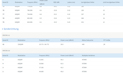

Poste mal ein Screenshot der Signalwerte des Routers. Bitte dazu kein Smartphone verwenden.
Um sich die Signalwerte anzeigen zu lassen, gehe zu Internet - Kabel Informationen -Kanäle
Gruß Kurt

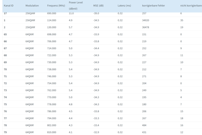

Eliosp
Kurtler
Das schaut nach einer DVB-T Einstrahlung aus, darum auch die vielen Fehler.
Gruß Kurt

Kann diese LTE Einstrahlung variieren? Mal stahlt sie, mal nicht.
Kurtler
DVB-T oder LTE Einstrahlung ist normal immer vorhanden.
Beobachte das einfach weiter. Ich würde mal ein besseres Antennenkabel probieren, mit 135 dB.

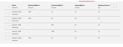

Könnten diese Werte nicht doch für eine Macke am Router sprechen? Plötzlich misst das Vodafone Tool Werte zum Router, aber von da gehts nicht weiter zum Gerät (per 2.5MBit Lan angebunden).
Eliosp
An allen Geräten im Haus kommen gerade nur noch max. 40MBit an, egal ob Kabel oder Wifi, egal ob direkt am Router oder via Switch.
