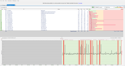

  • Welcher Fehler tritt auf? Hoher Paketverlust, geringer Upload (oft unter 1 Mbps), Verbindungsabbrüche. Modem startet ab und zu von selbst neu. Tests vom 01.12. gegen 12 Uhr.PingPlotter.png

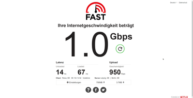

Anscheinend wurde die Störung heute behoben. Geschwindigkeiten sind wieder normal.

Deine Docsis Pegel sind schlecht lesbar, die Pegel sind soweit erkennbar gut. Jedoch hat ein Kanal in Senderichtung als Modulation QPSK. Die Vorgabe ist 64QAM.
Es wundert mich ein wenig das du keinen OFDMA Kanal hast.
Das muß von einem Pegelweltmeister begutachted werden. Du könntest einen Rückwegstörer haben.
Ich rate dir die Hotline anzrufen. Bis ein Mod sich meldet vergehen schon mal Tage.
Wenn der Pegelweltmeitser seine Arbeit verichtet hat, folge ein wenig diesem Thread, poste aber die Ergebnisse in deinen Thread.
