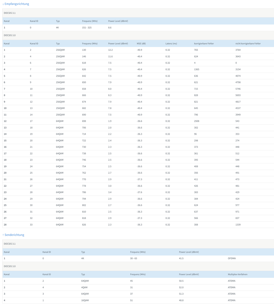

okay, der Totalausfall hatte sich dann auch relativ schnell wieder erledigt, war also nicht mit dem ersten Problem verbunden. Nichtsdestotrotz bleibt die Leitung leider instabil. In der Senderichtung sind nur noch 2x4QAM Docsis 3.0 Kanäle vorhanden wodurch die Upload Geschwindigkeit entsprechend gering ist (Vor einigen Tagen waren es noch 1xDocsis 3.1 Kanal + 4xDocsis 3.0 Kanälen (Mit schwankender Modulation).
Ich habe jetzt erstmal die Vodafone Station angeschlossen (mit gleich schlechten Kanälen).
Hier noch der Screenshot zu den Kanälen der Fritzbox:
TUswDG4
