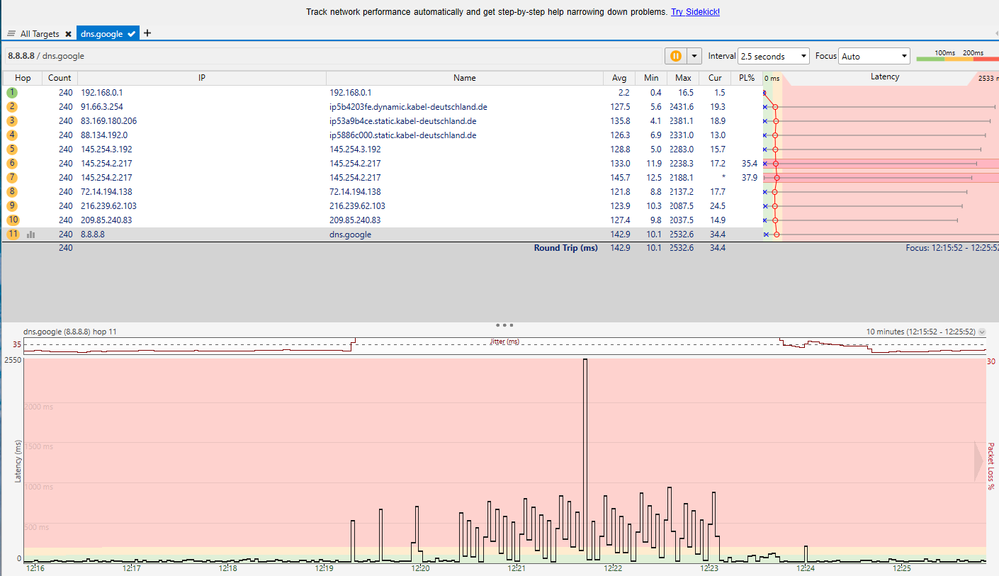

Ich habe ein PingPlotter Bild angehängt, dass die stündlichen Störungen über 5 Stunden darstellt.

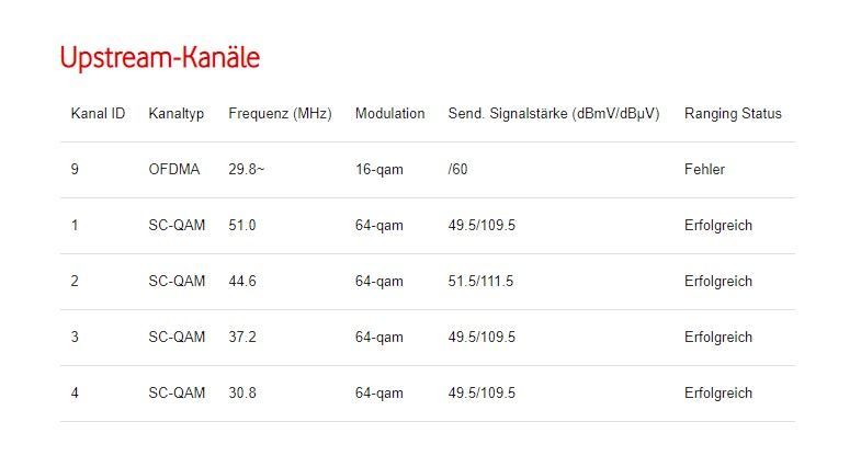

Monday rhythm.pngPingPlotter über 5 StundenPingPlotter über 5 Stunden

Hey,
es gibt tatsächlich zeitweise eine sehr hohe Last auf den Upstreams.
Da die ganzen Timeouts auf dem OFDMA Channel entstehen habe ich diesen mal deaktiviert. Hat´s geholfen?
VG Wallace

das geht ja schon vom Modem zum ersten Hop los Smiley (wütend) Die Leitungswerte sehen super aus, bis auf den Docsis 3.1-Upstream. Ich würde mir das gern einmal genauer anschauen. Ich brauche Deine Daten per PN. Sende mir bitte Deinen Namen, die Anschrift, Dein Geburtsdatum und Deine Kundennummer. Sag mir kurz hier Bescheid, wenn Du die Nachricht versendet hast.

danke für die Daten - und ja, das habe ich gesehen, allerdings treten die Timeouts ja dennoch auf. Meine Vermutung ist, dass nach einer Stunde und so vielen Timeouts das Modem / irgendwas "ausfällt" und der Zähler quasi wieder zurück gesetzt wird, und es dann wieder für n gewissen Zeitraum geht. Aber was genau das ist, lässt sich aus der Ferne schlecht sagen 😞

Mir wurde auch wieder gesagt, dass das Segment wegen Work-From-Home überlastet ist. Ich bin nur verwundert, dass es laut PingPlotter dann auch nachts zwischen 3-5 überlastet ist und Probleme verursacht.

Jetzt hatte ich allerdings auch zwei sich überschneidende Probleme vermutet. Also die Netzüberlastung (schlechter Upload zu Hauptzeiten) und dann mein alle 60 Minuten Problem, weil ich das Problem eben alle 60 Minuten 24 Stunden am Tag habe. Also laut PingPlotter auch morgens um 3-4 Uhr. Und es eben exakt 60 Minuten + 2-3 Minuten Störungsdauer sind. Und eben auch wenn unmittelbar vor und nach der Störung der Download, Upload und Ping perfekt sind.
Mich stören eben auch nur die 2-3 Minuten Störung alle 60 Minuten, weil diese alles, bis auf Surfen und Video streaming, unbrauchbar machen.
