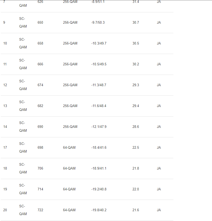

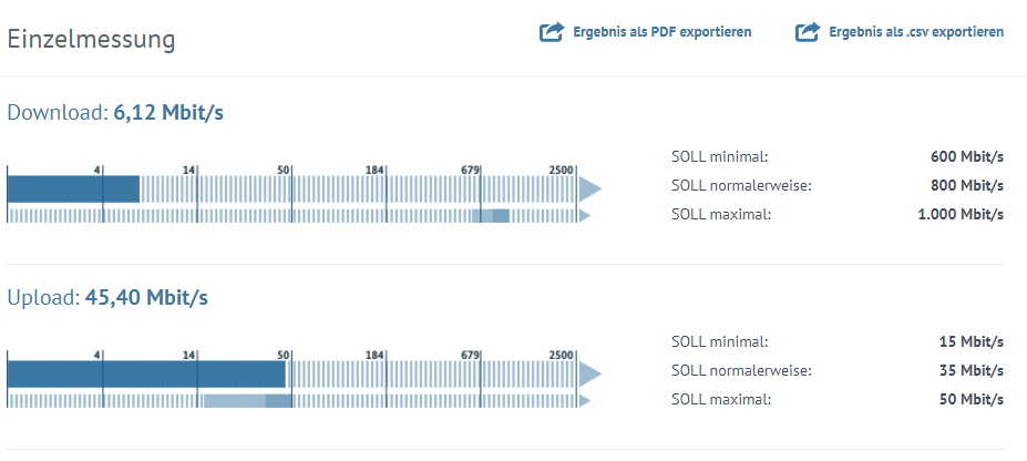

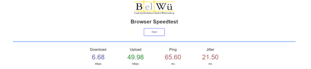

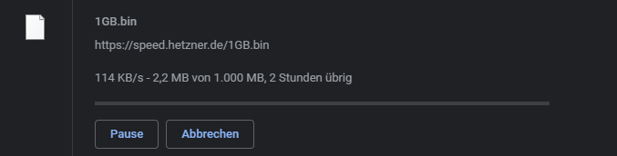

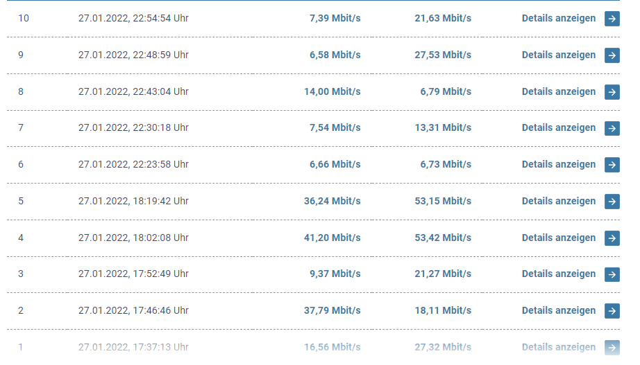

Hallo miteinander, ich weiß leider nicht weiter. Am Anfang des Vertrages konnte ich wenigstens noch um die 100-200 Mbit/s kriegen, dass lief dann über die WLan Karte von meinem Rechner. Dann fing es an das ich seit Tagen nichtmal mal 50 Mbit/s im Download bekomme. Habe ein Lankabel zu meinem Rechner verlegt, mit der Hoffnung auf besserung aber wurde leider enttäuscht. Der Upload schwank auch, was mir aber nicht so wichtig ist. Habe bereits meinen Ethernet Anschluss auf 1.0 Gbps Full Duplex gestellt aber keine Besserung in Sicht.

Messungen von Breitband MesskampagneMessungen von Breitband MesskampagneDOCSIS StatusDOCSIS StatusDOCSIS StatusDOCSIS StatusDOCSIS StatusDOCSIS StatusDOCSIS StatusDOCSIS StatusTestfile DownloadTestfile DownloadBelWüBelWü
Vielleicht weiß jemand Rat, da ja der Upload meistens ziemlich gut ist.

Hallo @Götterteilchen ,
die Signalwerte sind teilweise vollkommen außer Toleranz (siehe Anhang), kannat du das Antennenkabel auf Beschädigungen und richtigen Halt prüfen, wenn möglich tauschen, ansonsten wende dich an den Kundenservice und melde eine Störung.

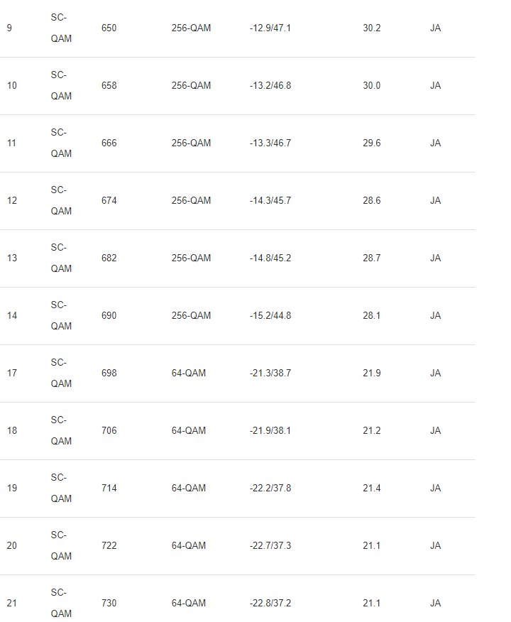

Poste halt einfach mal die Signalwerte mit dem alten Kabel, dann sieht man ja, ob es am neuen Kabel liegt.
Gruß Kurt

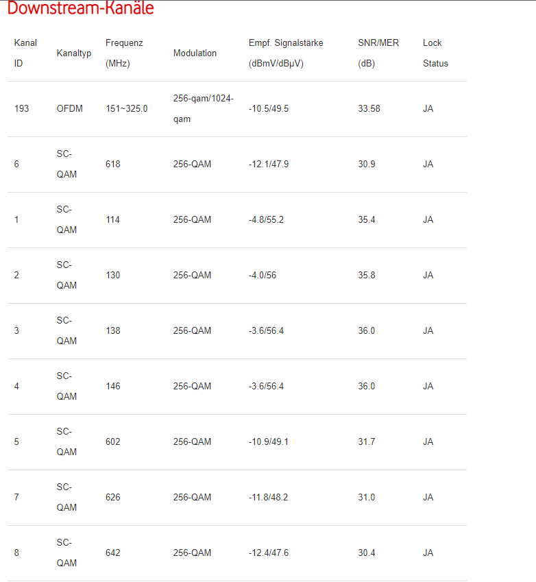

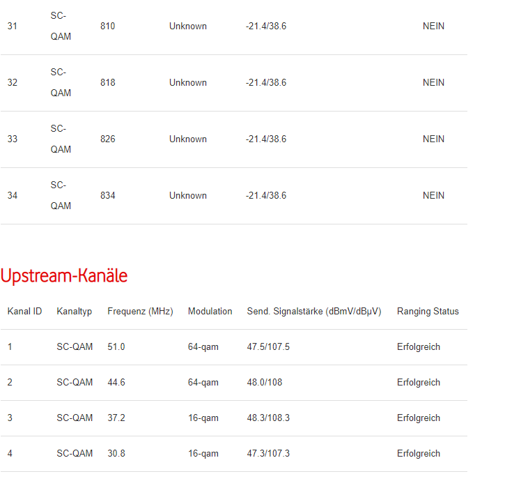

Werte haben sich verändert, kann nur nicht sagen ob sie nun gut oder schlecht sind 😄
Überall wo "UNKNOWN" steht, sollte dies nicht stehen - die Werte sind zwar minimal besser, aber trotzdem noch be...scheiden.
Danke für deine Antwort,
also am besten beim Support melden.
