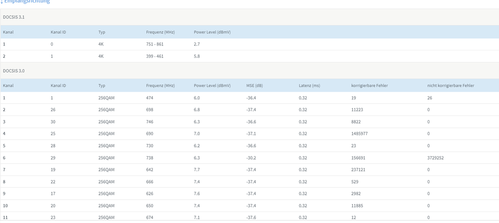

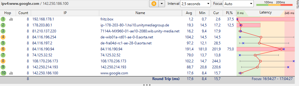

Wir haben seit einigen Tagen hohen packet-loss. (besonders um 23:00 rum). Nun werde ich aus den PingPlotter Daten nicht ganz schlau und habe zudem noch gesehe, dass der eine Kanal in der Fritzbox sehr viele unkorrigierbare Fehler aufweist. Liegt das damit an unsere FritzBox und muss da ein Techniker ran?

Poste mal ein Screenshot aller Signalwerte. Bei einem sieht man schon das, was am MSE Wert nicht passt.
Gruß Kurt

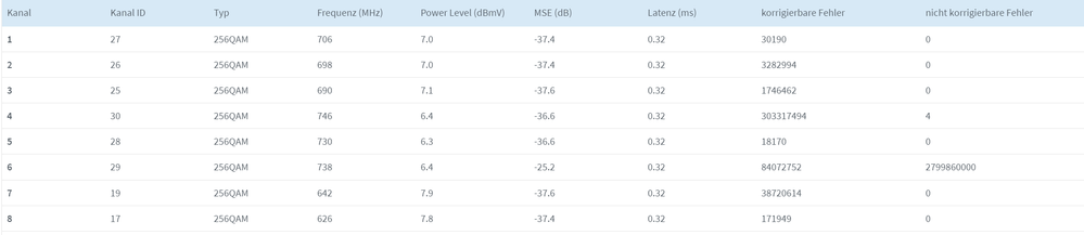

Hallo!
Danke für deine Hilfe, ich hoffe du meintest diese hier:

Ja, die vielen nicht korrigierbaren Fehler auf dem einen Kanal sind nicht normal.
Außerdem scheint bei dir ein Rückwegstörer vorzuliegen.
Muss sich mal ein Mod genauer anschauen.
Gruß Kurt
