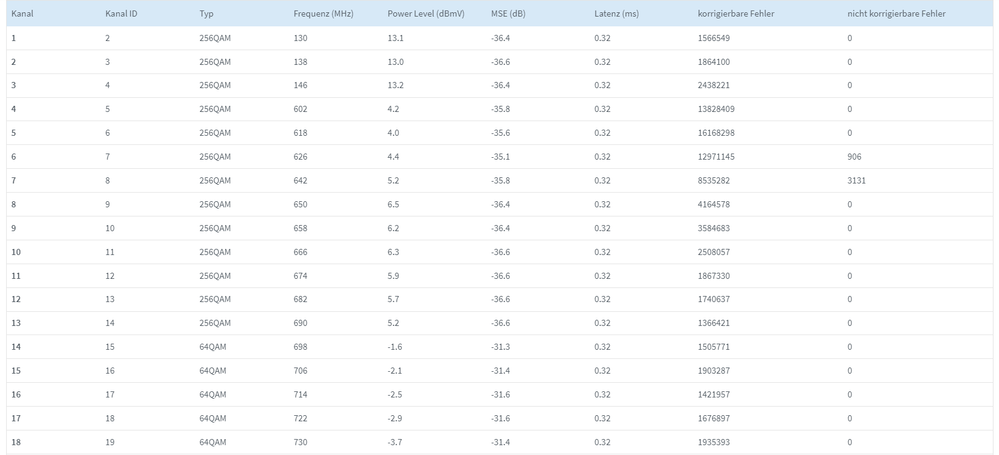

Fritzbox 6690 korrigierbare Fehler & nicht korrigierbare Fehler
IlIlIIIIIlI
App-Professor
App-Professor
Hab mir eine neue Box gekauft 6690 Cable sie ist seit 15:00 im netz sind so viele  Fehler normalVodafone.png

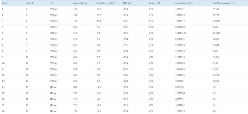

Also die Vodafonestation ist grauenhaft ständig fliegt jemand vom WLAN wenn ich den Router vom PC anpinge habe ich zwischendurch mal immer einen höheren Ping als 1 wenn ich mich in die Box einlogge stürzt sie sogar manchmal ab deswegen habe ich mir auch eine eigene Fritzbox geholt. Wie gesagt hab den Router jetzt seit dem 31.03  15:00 Angeschlossen und habe auf jeden Kanal jetzt mehrere fehlerScreenshot_2.pngScreenshot_3.pngdas ist jetzt der Stand von ungefähr 4 Tagen

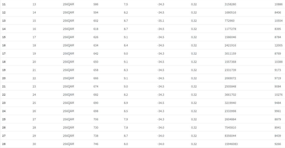

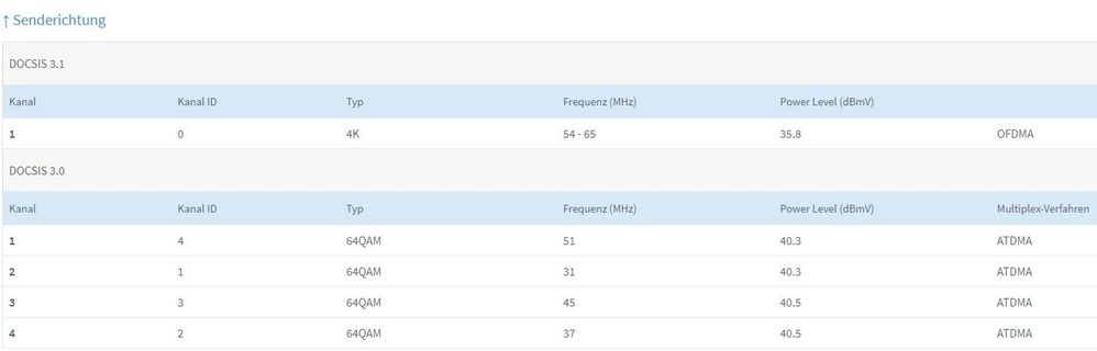

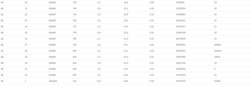

in meiner selbst gekauften FritzBox 6690 habe ich auch einige nicht korrigierbare Fehler. Grundsätzlich ist die Verbindung stabil, auch die Speedtests zeigen immer zw. 100 - 500 MBit/s am PC (verbunden via LAN-Kabel am 2.5 GBit Anschluss). Das ist grundsätzlich OK für mich. Upload liegt stabil bei ca. 45- 50 MBit/s.
Jetzt zu meinem Problem: Hin und wieder habe ich beim surfen das Gefühl, dass sich die Daten "anstauen" und dann mit einem Schlag erst an mein Endgerät weitergeleitet werden. Das ist beim Surfen etwas nervig. Kann das an den nicht korrigierbaren Fehlern liegen? Bzw. stimmt evtl. etwas mit den Pegelwerten nicht, die für die Fehler sorgen? Wäre super, wenn einer mit etwas mehr Fachwissen einen Blick auf die Daten werfen könnte. Vielen Dank!
Kabel_01_20220826Kabel_01_20220826Kabel_02_20220826Kabel_02_20220826Kabel_03_20220826Kabel_03_20220826
der Anschluß gehört neu eingepegelt qam 256 , sollte so 40 db haben , qam 64 36 , hatte eine 6490, die ist bei qam 64, 29 db in dauerboot schleifen gegangen!
