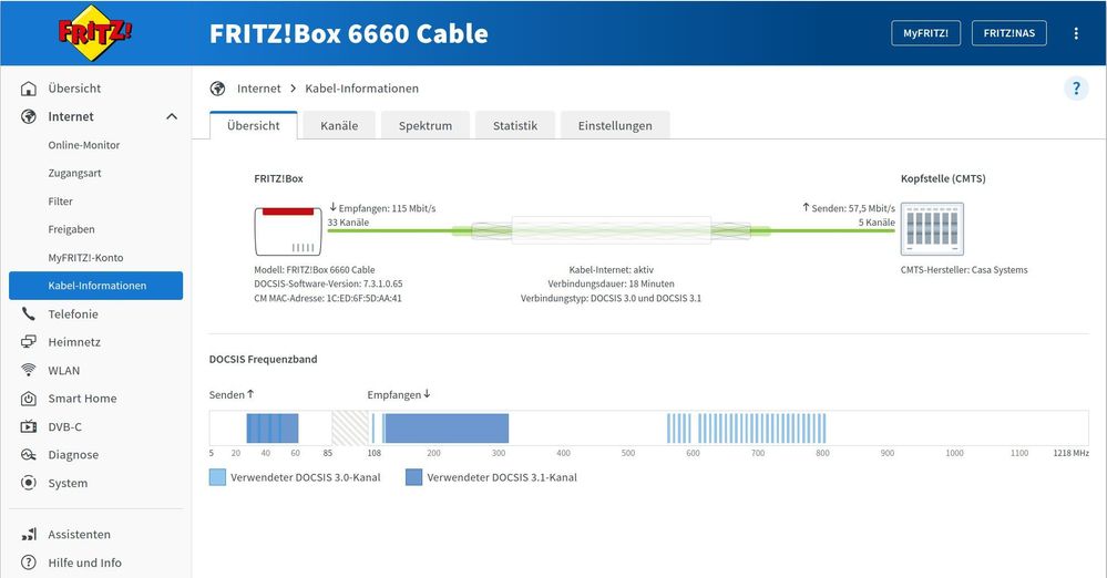

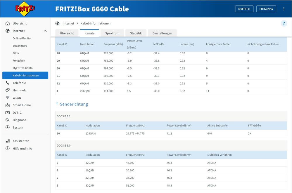

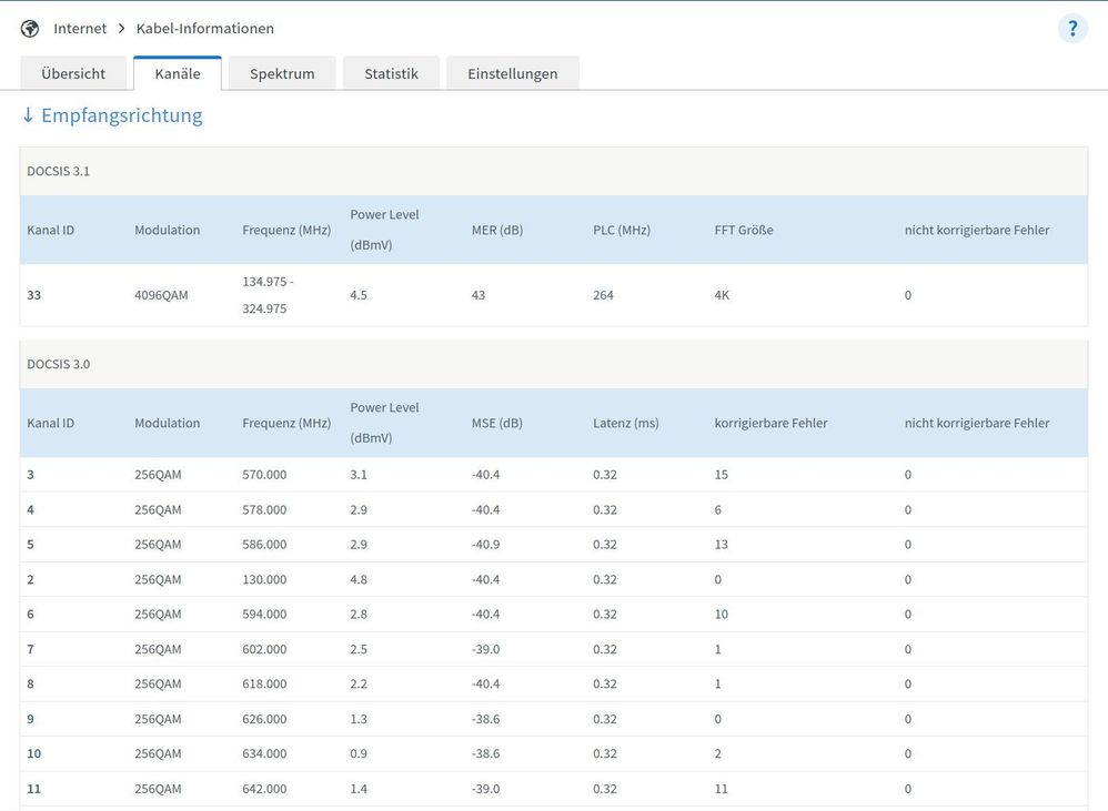

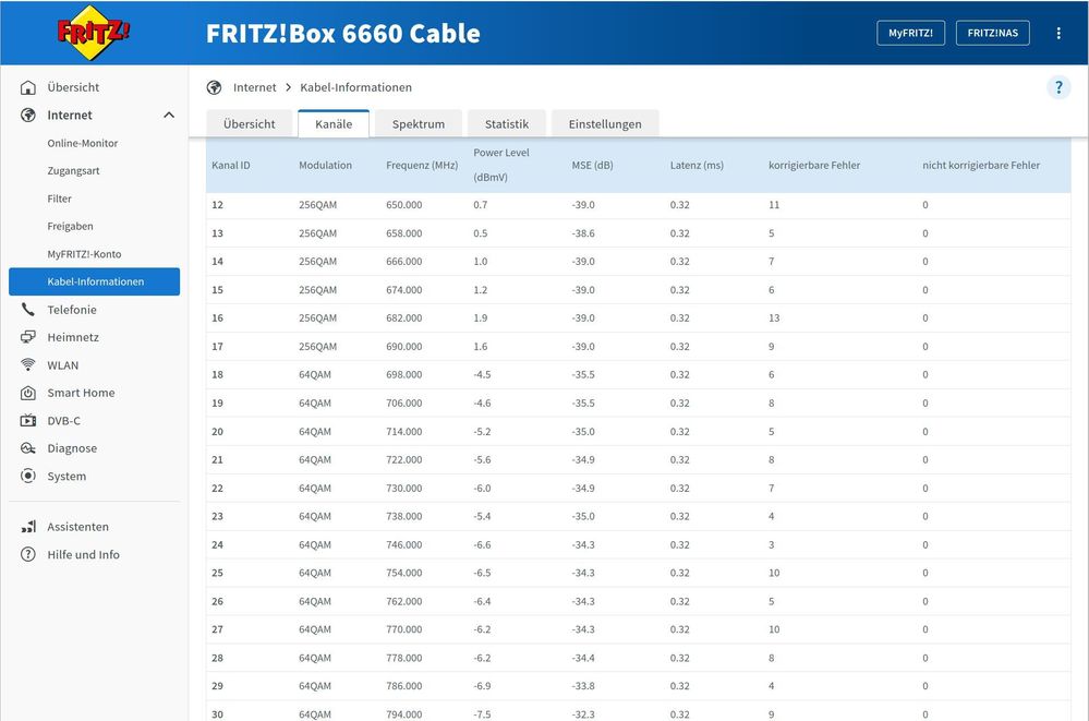

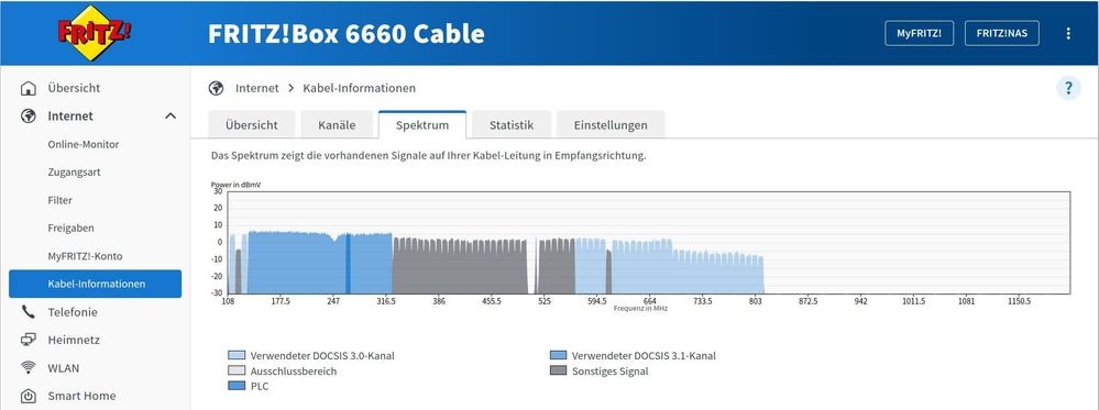

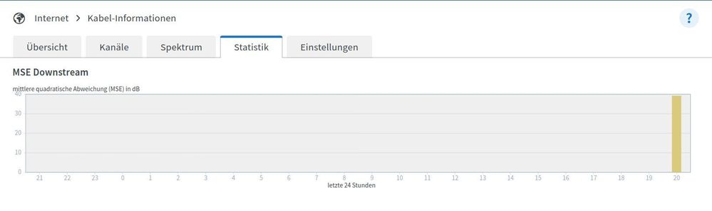

Die von Vodafone gestellte FB 6660 Cable startet gelegentlich neu (das erste mal nach gut 10 Tagen Dauerbetrieb, derzeit vielleicht alle 2-3 Tage). Ich nutze das Original-Netzteil und habe keine Geräte per USB angeschlossen.
Ich habe gelesen, dass teils schlechte Leitungswerte zu einem Neustart führen können. Mögt Ihr mal bei den Werten hier drüber schauen, ob das ein Ansatzpunkt wäre?
Screenshot_20240226_112259.jpgScreenshot_20240226_112312.jpgScreenshot_20240226_112325.jpgScreenshot_20240226_112339.jpgScreenshot_20240226_112351.jpgScreenshot_20240226_112402.jpg
Falls die Werte suboptimal sind, lohnt es sich ein anderes Koaxkabel zu testen?

Einige MSE Werte der 64QAM Kanäle der DS Kanäle sind sehr niedrig.  Und bei dir liegt ein Rückwegstörer vor.
Ein anderes Koaxialkabel hilft bei einem Rückwegstörer nichts, aber du kannst mal ein anders mit 135 dB versuchen, ob damit die MSE Werte besser werden.
Den Rückwegstörer würde ich der Hotline melden.
Gruß Kurt

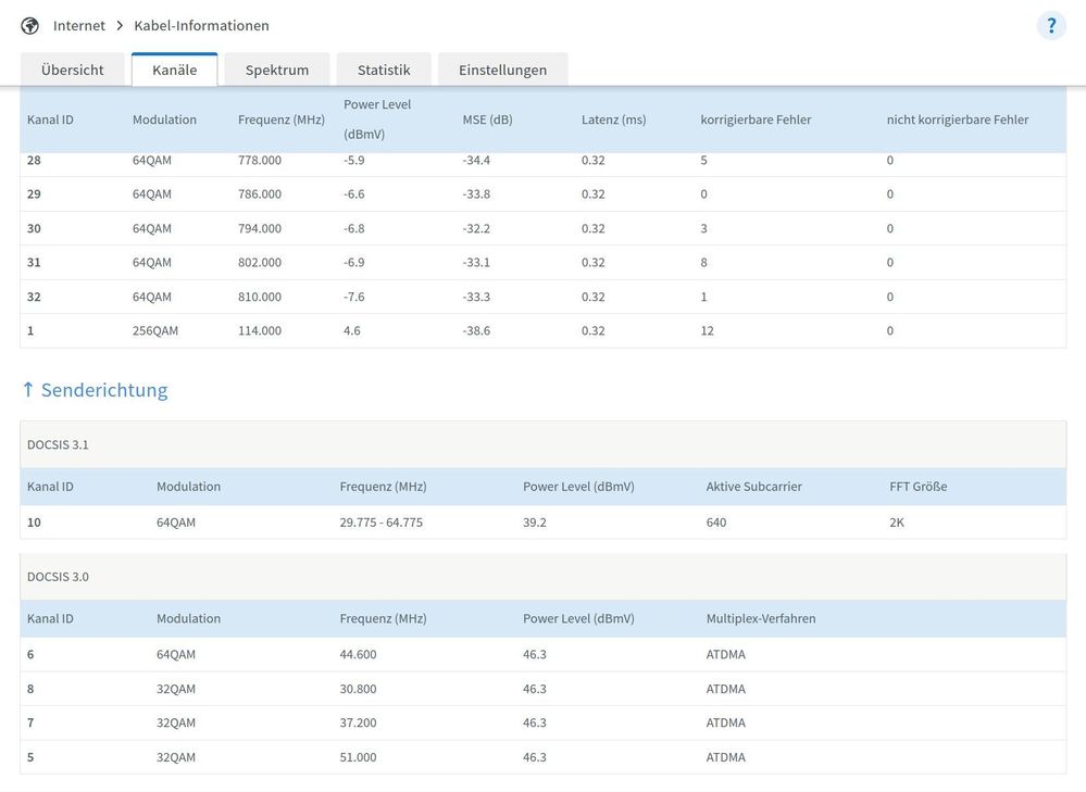

So, jetzt habe ich die Box mit dem kurzen Kabel angeschlossen, das zum Lieferumfang gehört. Sieht nicht so anders aus, oder?
Screenshot_20240226_214457.jpgScreenshot_20240226_214537.jpgScreenshot_20240226_214550.jpgScreenshot_20240226_214557.jpgScreenshot_20240226_214616.jpgScreenshot_20240226_214628.jpg
Das erste Kabel, das ich benutzt habe, war solches: https://antennenland.net/oeren-HD103-PVC. Konfektioniert auf 7,5m: https://antennenland.net/Anschlusskabel-F-Quick-7-5-m.
nurunet
Im direkten Vergleich sehen die MSE im Downsteam sehr ähnlich aus, das Power Level ist aber bei längerem Kabel durch die Bank einen Tick niedriger.
Upstream hat die Box beim längeren Kabel sogar eine höhere Modulation für DOCSIS 3.1 gewählt, für DOCSIS 3.0 aber niedrigere.
Oh, und beim Start eines Entstörvorgangs im Onlinekonto wurde sofort die Rückwegstörung genannt. Chapeau! Ich habe mich für eine Benachrichtigung angemeldet, wenn sie behoben wird. Aber ob das mein Neustartproblem lösen wird?
