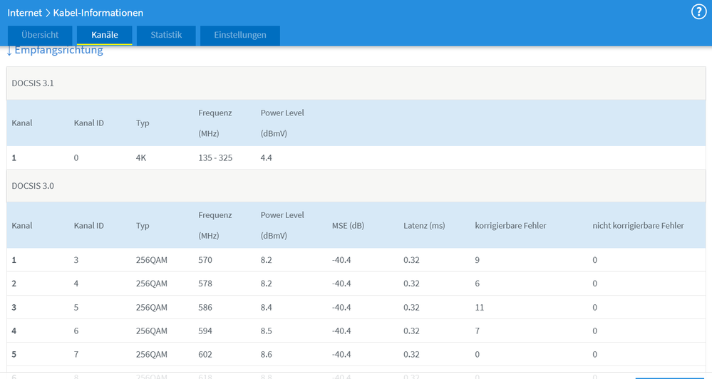

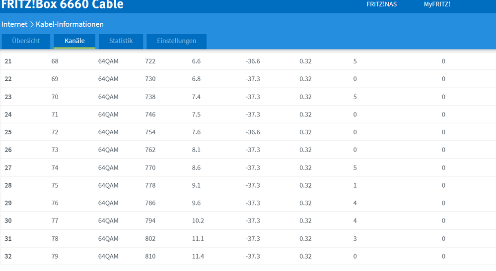

Signalpegel posten alle Kanäle!
Der glubb is a Depp

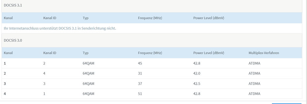

die Sendepegel fehlen leider!
Der glubb is a Depp
Wo finde ich diese ?
weiter runter scrollen! Wie wird denn gemessen, LAN oder Wlan, hängt iwas noch dazwischen ?
Der glubb is a Depp
die Downstream Pegel sind top

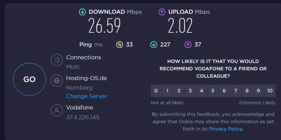

der PC oder Laptop hat aber eine Gbit fähige Lankarte verbaut ?
www.speedtest.net
poste mal von dem Test nen Pic, danke
Der glubb is a Depp
Test.PNGEs ist egal welchen Rechner ich nutze oder welches Handy. Geräte sind alle relativ neu. z.B Iphone 12 .
