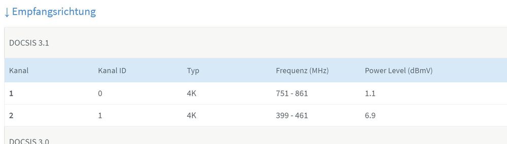

  • Welcher Fehler tritt auf? Beim Onlinespielen bricht immer die Verbindung für ca. 3-5 Sekunden ab und der Ping ist danach bei ca. 3000 wenn die Verbindung zurück kommt. Keinerlei Ahnung wieso es so ist.

Und habe auch gesehen das dort tausende, nicht korregierbare Fehler, in sämtlichen Kanälen sind

Dein Powerlevel (Empfangsrichtung DOCSIS 3.1) sieht ja mal mächtig schlecht aus. Die optimalen Werte kann ich nicht nennen - aber ich glaube da wird das Problem liegen.
