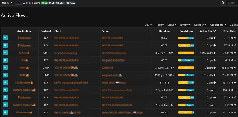

Ich hab natürlich auch geprüft, ob ein Gerät die Bandbreite "verbraucht". Da bei mir alles durch einen performanten Router durch läuft, kann ich hier die Datenströme erkennen und messen. Das hier ist die aktuelle Bandbreitenauslastung. Da ist kein "Verbraucher" aktiv:
Kannst du damit was anfangen?

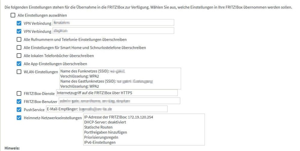

Servus Jana,
danke für den Tipp mit dem Backup. Das hat tatsächlich die Telefonie blockiert. Ich hab nun folgende Schritte durchgeführt:
  1. Backup der aktuellen Einstellung erstellt
  2. FB auf Werkseinstellungen zurückgesetzt (mit Neustart)
  3. an FB angemeldet: Internet UND Telefonie funktioniert
  4. Dann hab ich meine Sicherung ANGEPASST wiederhergestellt. Dabei habe ich die Telefon-Einstellungen und die DECT-Einstellungen (Telefon?) rausgelassen:
  5. Nach dem Neustart ging das Telefon immer noch 🙂

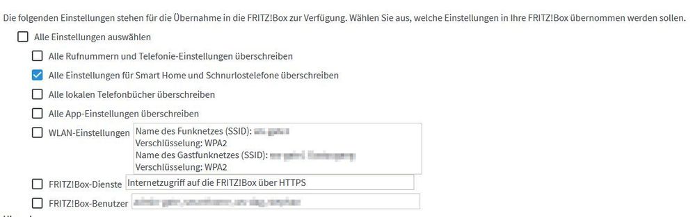

  6. Ich hab dann eine weitere partielle Wiederherstellung gestartet und mein SmartHome geladen:
  7. Nach einem Neustart (und ein bisschen Wartezeit) waren meine SmartHome-Geräte wieder in der Anzeige drin. Und die Telefonie geht immer noch 😄
Falls das jemand von euch braucht, ich hab diese Option bei der Wiederherstellung gewählt:
Und dann lasst einfach die Option "alle Rufnummern und Telefonie-Einstellungen überschreiben" weg.
