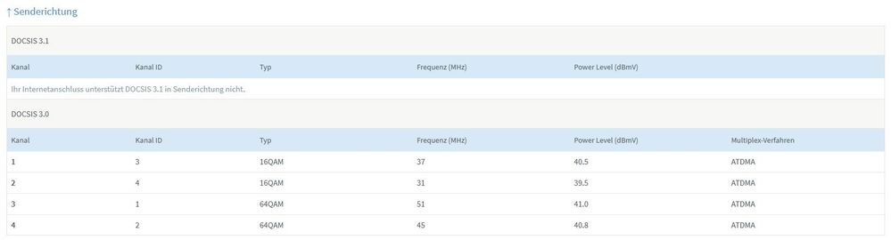

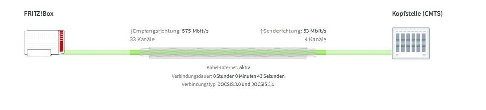

Hallo zusammen,

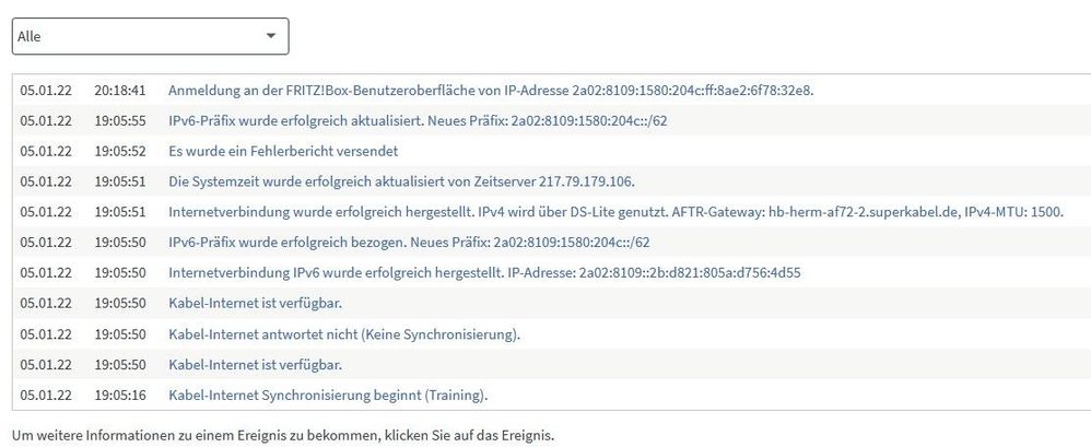

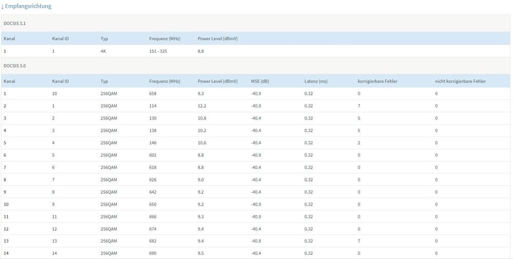

ich habe Red Internet & Phone 500 Cable mit der Upload Option 50 sowie der Homebox FRITZ!Box 6591 (v07.27) als Mietgerät.
Die Fritzbox ist direkt mit dem mitgelieferten LAN-Kabel an meinem PC (MSI Onboard Gigabit Ethernet) angeschlossen.
Ich habe nun bemerkt dass die Fritzbox sich in den letzten Tagen immer wieder neugestartet hat. Mal Nachts, mal Abends. Ziemlich wahllos. Passiert meist so alle 2 Tage einmal.
Ich bemerke es daran, dass ich in den Logfiles keine alten Einträge mehr sehe.
Desweiteren habe ich im Grunde seit Juli 2020 (seitdem ich zu Vodafone gewechselt bin) immer mal wieder Probleme mit Rückwegstörern oder zumindest mit schlechten Upstream Werten.
Siehe dazu einen alten Thread von mir:
Aktuell sieht es so aus:

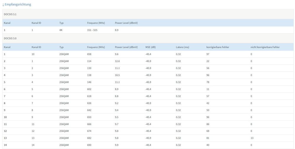

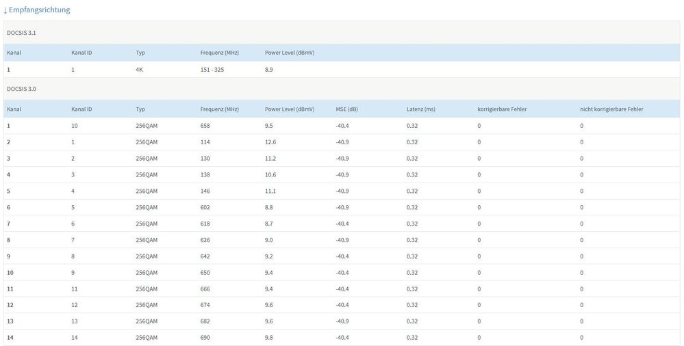

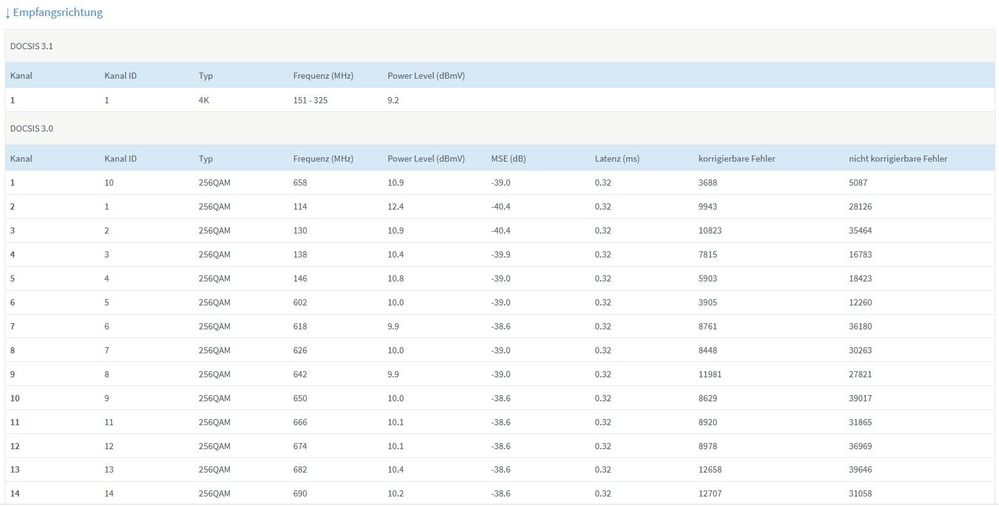

am 06.01.2022 19:04
Moin @Wallace ,
habe dir meine Kundendaten per PN geschickt.
Aktuell sieht es noch schlimmer um Upstream aus als gestern:

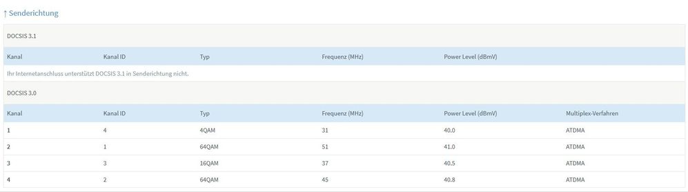

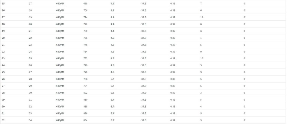

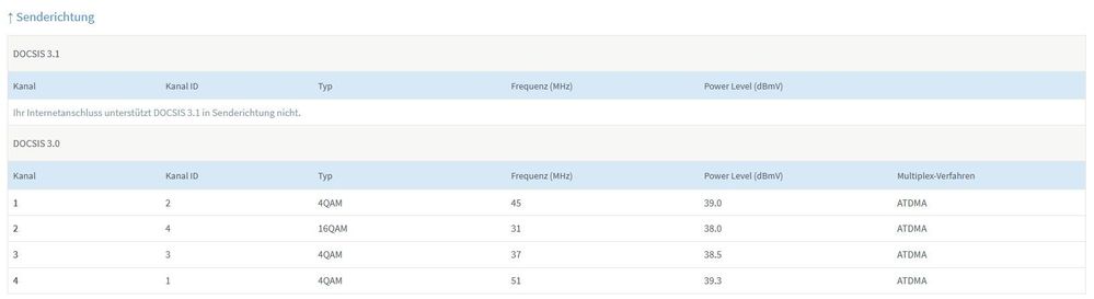

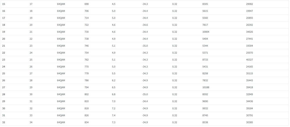

am 07.01.2022 19:39
So siehts aktuell aus. Jetzt sind massig nicht korrigierbare Fehler dazu gekommen und das innerhalb von 2 Tagen.

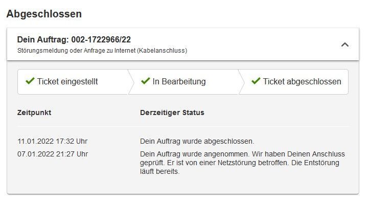

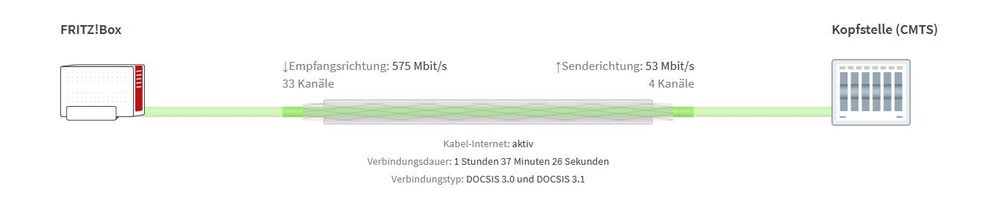

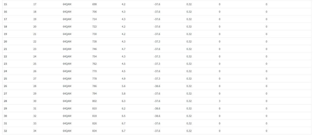

am 11.01.2022 18:05
Hallo @Jana478 ,
ich habe aktuell keinen Mobilfunkvertrag bei Vodafone.
Das Störungsticket wurde auch heute geschlossen ohne dass sich an meinen Werten etwas gebessert hat.
Bitte gleich wieder ein neues Ticket einstellen lassen.
Sieht nun so aus:

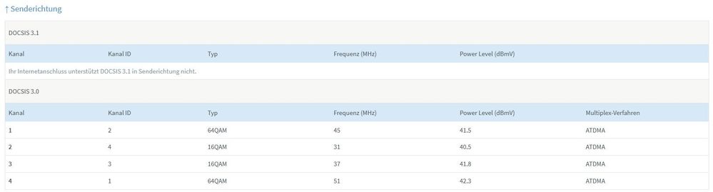

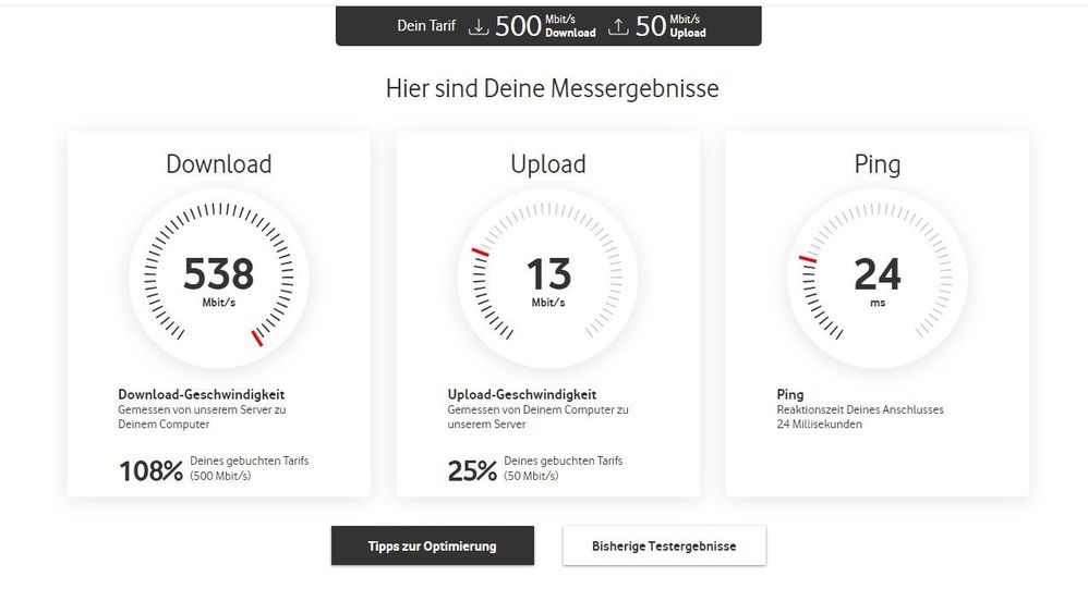

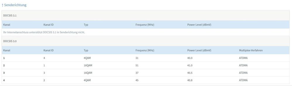

am 14.01.2022 23:56
Und so sieht es aktuell im Upstream aus:

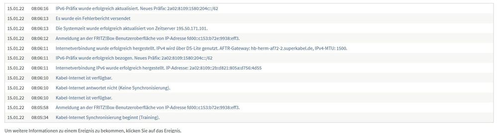

am 15.01.2022 08:09
Und eben gerade hat sich einfach so die FritzBox neugestartet.
