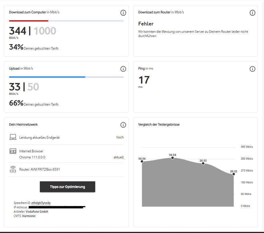

Ein kleiner Nachtrag:
Habe nochmal schnell einen Test über Vodafone gemacht aber das Ergebniss wie oben schon erwähnt.
Über andere Plattformen fallen die Ergebnisse meist noch schlechter aus.
Also ich habe die Dose nun nochmals neu angeschlossen und komme nun zu dem Ergebniss das jetzt Kanal 2 auch unkorrigierbare Fehler aufweist.
Was ich nicht so ganz verstehe das sich nichts an der Elektrik am Gebäude verändert hat und es nun nach 5 Jahren das erste mal dazu kommt. (Vorher hatte ich eine 250k Leitung).
Kann auch ein Bauteil defekt sein wie zb. der Verstärker etc?
Aufgrund der funktionalität bisher könnte ich doch die Leitung eigentlich ausschließen?Screenshot 5.jpg
