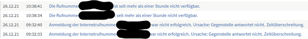

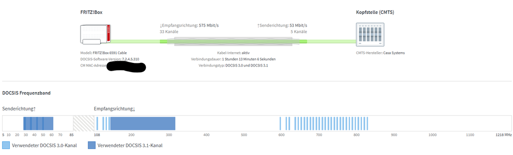

Hi! Ich bin seit bald zwei Jahren VF Kabelkunde, seit etwa einem Jahr mit einer eigenen FB6591. Über die Feiertage hat sich nun scheinbar die VF-Telefonie verabschiedet ("2 Rufnummern aktiv, davon keine registriert"). Das ganze fing laut FB-Log am 26.12.21 an - da waren wir schon mehrere Tage nicht mehr im Haus und ein Update hat die FB in der Zeit scheinbar nicht gemacht. Hab den entsprechenden Logteil mal angehängt.
