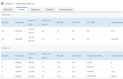

ich habe jetzt seit einiger Zeit ein immer wiederkehrendes Problem.  Meist abends aber gelegentlich auch mitten am Tag habe ich über meine FritzBox keinen Zugang zum Internet mehr. Die FritzBox scheint mir zu zeigen, dass alles ok ist, aber ich kann über meine Geräte nicht ins Internet. Wenn ich die FritzBox neu starte, geht dann wieder alles.

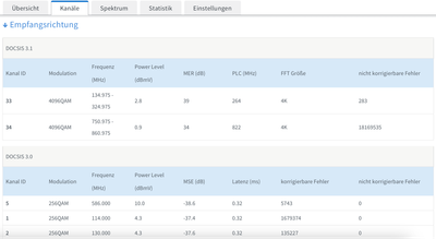

Ich habe mal ein paar Screenshots gemacht, in der Hoffnung, dass das hilft. Das war jetzt am 17.08. Ich bin nicht sicher, ob die Zahl umkorrigierbarer Fehler normal ist.

Du musst schon alle Signalpegel posten.
Gruß Kurt
Alles klar, sorry, das ist nicht meine Welt. Mache ich, wenn ich zurück an der FritzBox bin
ich denke die über eine Milliarde Fehler auf 570 MHz reichen um eine Störung zu melden  😉

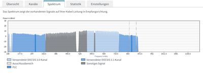

Ich war leider auf Reisen, aber das Problem persistiert. Hier mal so viel, wie ich beim letzten mal dokumentieren konnte. Ich denke, dass sind alle Frequenzen:
die Powerlevel im Upstream sind deutlich zu niedrig und der eine DOCSIS 3.1 Kanal im Downstream hat zu viele unkorrigibare Fehler
melde eine Störung
