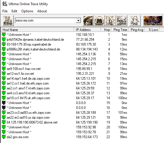

Folgendes Problem: Seit nun sehr langer Zeit (bestimmt schon 3 Monate) ist es mir nicht mehr möglich eine ordentliche Verbindung zu EA-Games Server aufzubauen. Die Server melden einen 0815 Fehler das meine Leitung nicht ausreichend wehre. Natürlich wurde zuerst die Standardmaßnahmen ergriffen wie Router mal vom Strom nehmen. PC & Laptop neu starten. Danach auch mal Leitung durchmessen. Hat nichts gebracht. Ok, dann die Hotline. Sie macht die Messung und natürlich "sieht alles gut aus" stimmt auch. Leitung sagt 500/50Mbit. Folgende Maßnahmen hab ich dann bereits durchgeführt um herauszufinden "wo" der Fehler liegt:

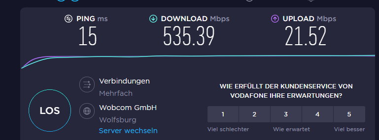

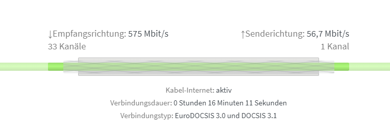

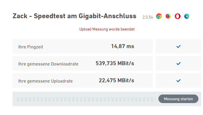

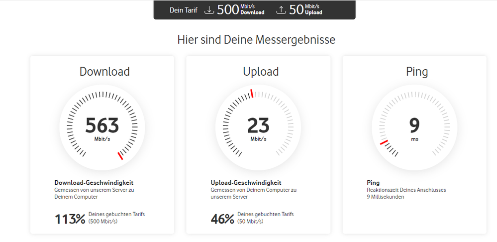

Hab eben auch mal 3 verschiedene Speedtest gemacht (AVM, speedtest.net, Vodafone) und alle zeigen an das der Uplaod bei ca 25MBit liegt. Laut Fritzbox sind es 50MBit.

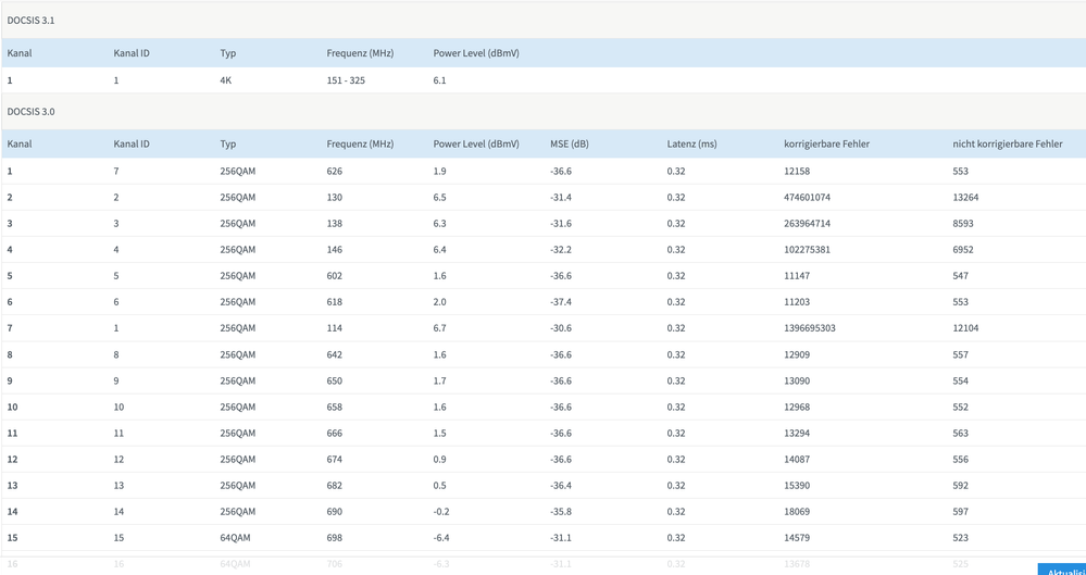

aktuell ist das Signal im Upstream völlig überpegelt mit 120.3 dBµV. Wurden Veränderungen an der Verkabelung oder am Verstärker vorgenommen? Es entstehen zu viele Fehler bei der Übertragung. Solltest Du das Signal durch eigene Maßnahmen nicht wieder in den Normbereich bringen können, muss sich dies ein Techniker anschauen. Dieser benötigt den Zugang zur Hausverteileranlage und eine Info, ob es im Haushalt bekannte Erkrankungen mit Covid 19 gibt.
