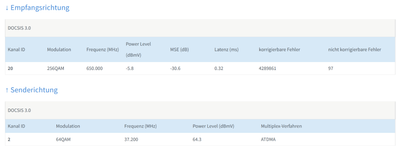

1. Hausanschluss -> Verstärker 25dB (nur eine Stellschraube -20dB) -> Fritz!Box
oder
2. Hausanschluss -> Verstärker -> Verteiler (3.5dB) -> Fritz!Box
Im 2ten Fall sieht es so aus, der einzige Unterschied zum 1. Fall ist, dass bei Empfangsrichtung die dBmV auf ca. 0 Steigen.
Frequenzband sieht so aus (2ter Fall)
Im Fall 1 ist das ganze Band einfach ca. 5 dBmV höher.
Das Ergebnis ist aber das gleiche, "... Suche nach Downstream-Frequenz ..." und selten "... Downstream Frequenz gefunden ..." mehr kommt aber nicht.
Eine Sache ist mir noch aufgefallen - Periodisch cycled er durch die Sendekanäle und hat dann dBmV von 23 -> 33 -> 43 -> 53 -> 63 und dann stoppt er und pendelt sich bei 64.3 ein.

da kannst du selber nicht machen, außer melden, dass die Selbstinstallation fehlgeschlagen ist
aber das hast du ja anscheined bereits getan  😉
ohne Techniker vor Ort wird das nichts
