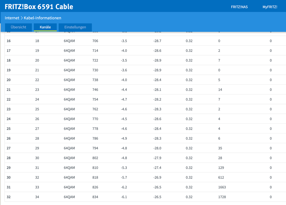

ich hänge mich hier mal mit dran. Bei mir seit ca. 3 Wochen das Gleiche. Sporadisch fällt die FB 6591 aus. Manchmal startet sie von selbst neu, machmal muss ich den Stecker kurz ziehen, damit sie neu startet. Machmal brennt auch die rote LED an der FB.
Und wenn sie dann hochgefahren ist und während sie noch die Verbindung zum vodafone Netz sucht, sind schon haufenweise Kanalfehler zu beobachten....
@pepemina1
Eröffne für dein Problem bitte einen eigenen Thread. Du musst dann aber die kompletten Signalpegel posten. 32 DS und 4 US Kanäle.
