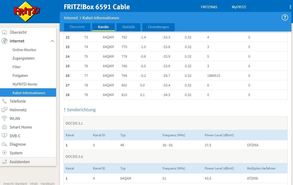

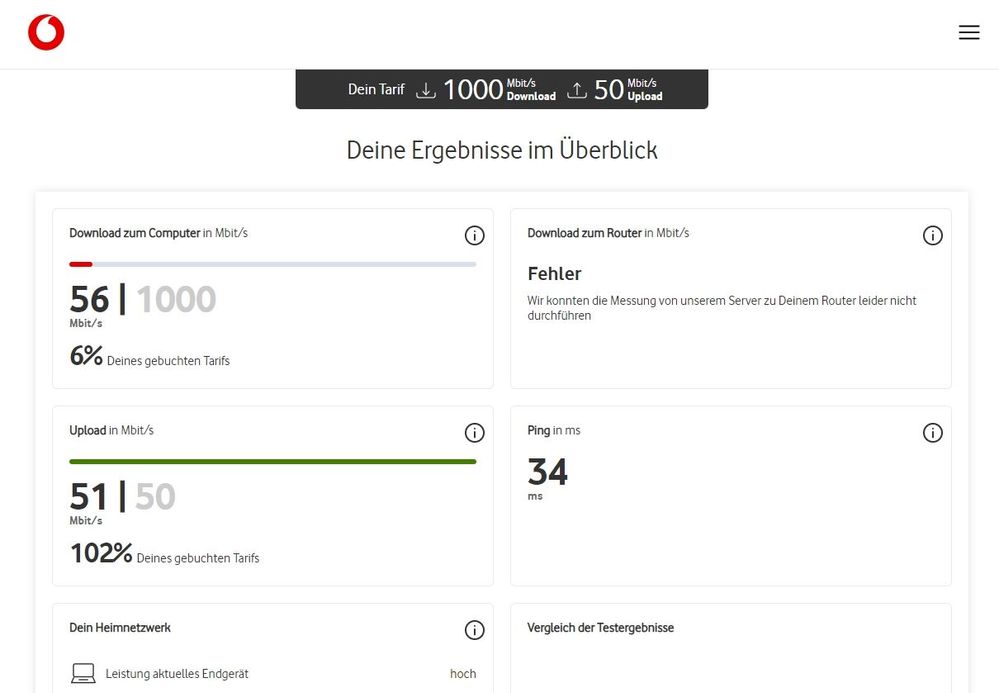

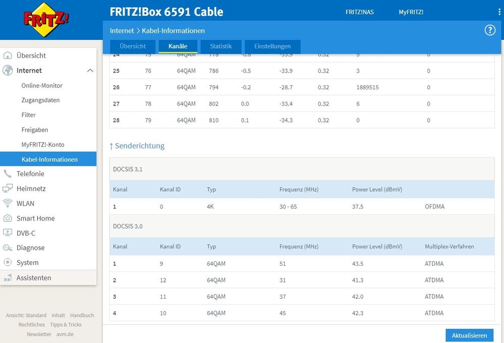

ich habe seit ein paarTagen das Problem, dass meine FB 6591 im Download nur noch 50 - 100 MBit/s liefert bei einem 1000 Mbit/s Anschluss. Bisher lief sie immer problemlos. Im Speedtest bekam ich über WLAN zum iPhone um die 600 MBit/s im Download. Mehr gibt das Endgerät vermutlich nicht her. Ich habe dann die VF Station angeschlossen, damit die Kollegen von der Störungsstelle messen können. Und siehe da, mit der VF Station hatte ich direkt nach dem Anschließen direkt wieder über 500 MBit/s im Download. Damit hatte sich die Störung natürlich auch erst mal erledigt, dachte ich. Wieder dir FB dran und der DL ist wieder im Keller. AVM hat mir gesagt, es liege vermutlich an diversen Kanälen, die die FB mehr verwendet als die VF Station und nicht an der FB selbst. Bei einer Rückkanalstörung vor einigen Monaten wurde die FB auch schon mal getauscht, um festzustellen, dass es nicht an der FB lag :-). Ich hänge hier mal noch ein paar Screenshots vom Signalpegel aus der FB an. Wäre super, wenn sich meinen Anschluss mal jemand anschauen könnte.

794 Mhz deutet auf eine LTE Einstrahlung hin.

nimm ne Schachtel wickel sie in Alufolie und deck damit mal die Fritte ab, dann guckst dir die Pegel an, wenn der Kanal immer noch 28db anzeigt ,strahlt LTE ins Hausnetz
Der glubb is a Depp
Gesagt, getan. Was ich aber nicht verstehe, wenn ich doch die FB gegen die Einstrahlung mit der Alufolie abschirme, wieso ist dann immer noch eine LTE-Einstrahlung schuld, wenn der Wert bei 28dB bleibt? Der Wert ist jetzt zwar etwas besser, aber der Download nicht.
