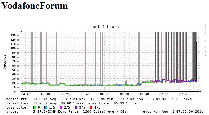

Mit Smokeping überwache ich die ping-Zeiten von 1200 Byte großen Paketen, sieht gerade zum Forum per IPV6-Ping so aus:
Durchschnittlich 11% Packet loss bei Spitzen zu 80%

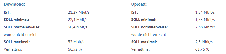

Gleichzeit mal eine Breitbandmessung durchgeführt:
Beides mal das SOLL NICHT ERREICHT. Übrigens alles per LAN verkabelt...

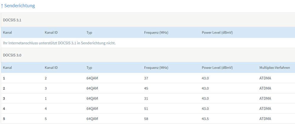

Und die "Werte" sind IMHO gut:
Soviel zu "Wo sicher auch die von Dir angesprochenen Werte geprüft werden - Vodafone macht das ja nicht erst seit 3 Tagen". Scheint mir aber so!
