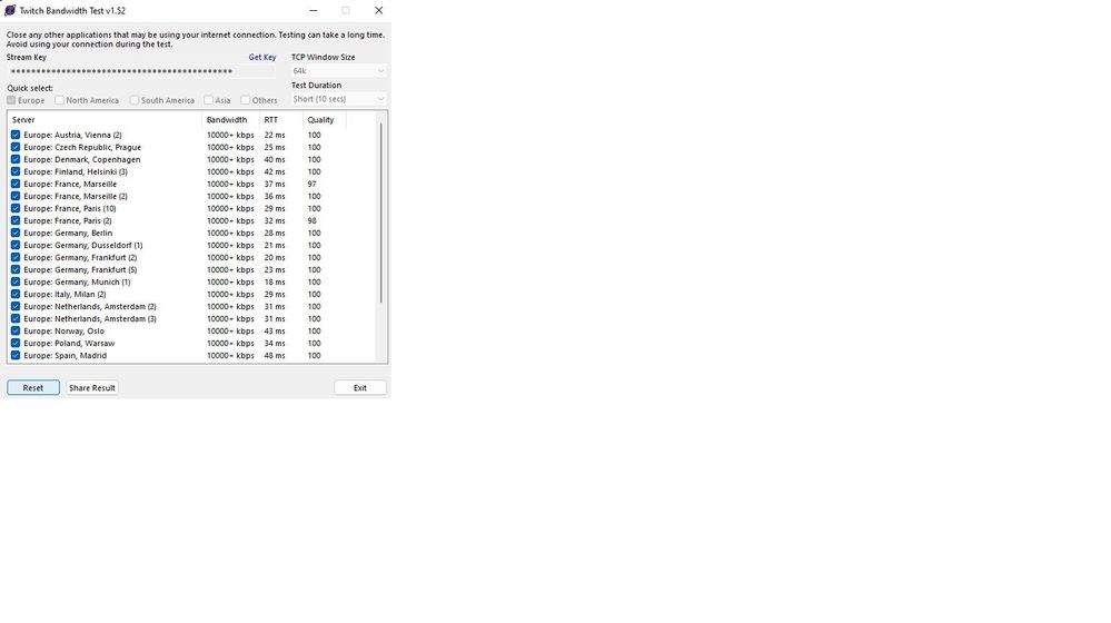

Hallo Zusammen, da der Kundendienst mich einfach nur im Stich lässt oder total unfreundlich behandelt + Ich vom Techniker 2 mal versetzt wird, hoffe ich auf hilfe einer der Profis hier.
Mein Upload Ist total instabil, es dropt teilweise auf 2,3,4,5 mbit/s in regelmäßigen Abständen. Zum Streamen würde ich gerne 6 mbit/s stabil haben, was wohl nicht zu viel verlang ist bei möglichen 50 mbit/s.
Der Stream is ständig am Ruckeln und hängen, egal welche Uhrzeit oder Tag. OBS wirft mir verlorene Frames von 5-50 % an, je nachdem wie ***en der Upload gerade ist.
vielleicht kann  @Wallace  abhilfe schaffen da ich https://forum.vodafone.de/t5/St%C3%B6rungsmeldungen-Internet-TV/Permanente-Upload-St%C3%B6rung/td-p/... gefunden habe. Von OFDMA hat der letzte Techniker am Telefon nie was gehört und er darf mich nicht an Kollegen weiterleiten. Die Techniker am Telefon glauben mir nicht und beharren darauf das die Vodafone Speedtests passen, obwohl ich auch dort stellenweise einbrüche festhalten konnte. Routeraustausch hat nicht geholfen.
ich schmeiße hier noch paar Bilder rein falls es was hilft..

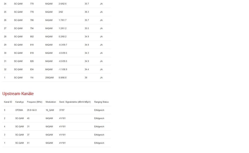

Auch ich kann mit Twitch Screendhots wenig anfangen. Führe diesen Test durch, poste deine Upstream Pegel und der Drops ist gelutscht. Der Upload ist ein Bestantteil der Leistungsbeschreibung.

Poste den kompletten Docsispegel als Foto 4tes Icon von rechts.

die Docsis-Pegel findest du hier:
Signalpegel posten Vodafone Station:
http://192.168.0.1 > Erweiterte Ansicht > Status&Hilfe > Docsis-Status > Alle Down- und
Upstreamkanäle
Solltest du überhaupt nicht zurechtkommen dann warte bis sich ein VF-Mod in deinem Beitrag meldet.

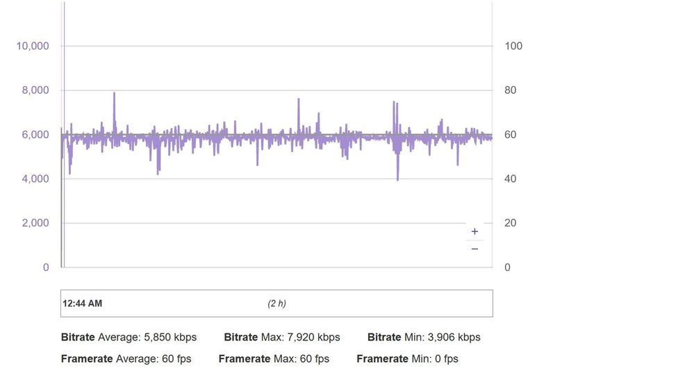

Das sieht im Moment deutlich besser aus, vielen Dank! Darf man fragen was es genau war?
Ausgelassene Frames OBS aktuell 0-0,5 %, vorher 10-50%
Die kleinen Ausreißer nach unten unterbrechen auch nicht mehr den stream
