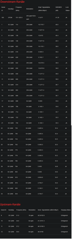

Hallo Community, ich habe den Vertrag Red Internet & Telefon 50. Ich habe ständig Verbindungsabbrüche per WLAN. Meistens kurz, so dass man meinen könnte es ist nur langsames Internet, manchmal auch so lange, dass das Endgerät anzeigt, es habe kein Internet. Das ganze Problem existiert ausschließlich per WLAN - mein PC, der per LAN verbunden ist, hat durchgehend Internet. Ich habe sowohl mit meinem Android Smartphone als auch mit meinem Windows Laptop per WLAN Probleme.
Im Eventlog sehe ich viele "configuration changes" meiner WLAN Geräte, bei denen die Channel gewechselt werden. Außerdem entstehen im Error-Log durchgehend Fehler mit dem Prefix "[88000101]".
Zudem endet ein Router Neustart in einigen UTOPIA: FW.LANATTACK DROP und UTOPIA: FW.WANATTACK DROP Firewall error messages. Diese Logs habe ich als Datei mal angehangen (In eine Datei kopiert, weil ich nur eine anhängen darf). Die Firmware Version meiner Box ist 2.0.17-IMS-KDG und die Hardware Version 1.0.2. Die Pegelwerte sehen für mich OK aus, sind aber mal als PNG angehangen.

die Leitung schaut in Ordnung aus, hast Du mal geschaut, ob Du alle W-Lan Geräte "neu" einrichten kannst? Also, nacheinander? Irgendein Gerät scheint quasi diese Fehler zuverursachen 😉

Angehangen wieder die Signalstärken und Logs.
