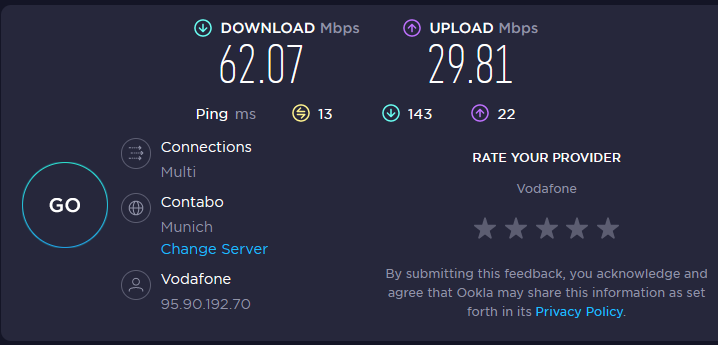

mir wurde gestern mein 1gbit Anschluss eingerichtet, jedoch empfange ich nie mehr als 100mbit.
Fritzbox ist jedoch mit 1gbit verbunden. Bei Internet steht, dass ein DS-Lite-Tunnel für IPv4 verwendet wird. möglicherweiße hängt dies zusammen?

Nein, das hängt nicht damit zusammen. Das bedeutet nur, dass du mit IPv6 angebunden bist und die IPv4-Adresse nicht deine eigene, private, sondern eine allgemeine ist.
Hast du schon den Vodafone Plus Speedtest gemacht? Muss nicht zwangsweise alles an Vodafone liegen. Wie bist du verbunden?
Habe jetzt nochmal mit LAN direkt angeschlossen. Warum ich das nicht früher probiert hab weiß ich auch nicht...
damit sieht die Verbindung gut aus.
Mit Wlan läuft es allerdings nicht sehr gut, auch nicht wenn ich direkt vor dem Router stehe. Habe schon alle möglichen Einstellungen die mir einfallen und Kanalwechsel probiert.
