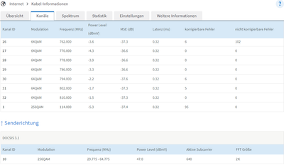

poste der Vollständigkeit halber mal bitte die Signalpegel (alle)
zu finden unter:  Internet >> Kabel-Informationen >> Kanäle

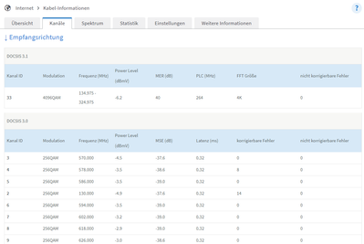

Machtin
Die Box hängt am Abschluss, an der Box nur per Lan das Notebook. Wlan der Box ist aus. Anbei die Kanalinfos.

Power Level im US sind etwas zu hoch, daher auch nur 32QAM anstatt 64
aber das hat natürlich nichts mit der Aktivierung zu tun
