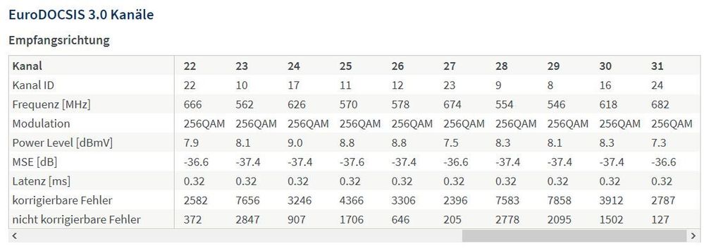

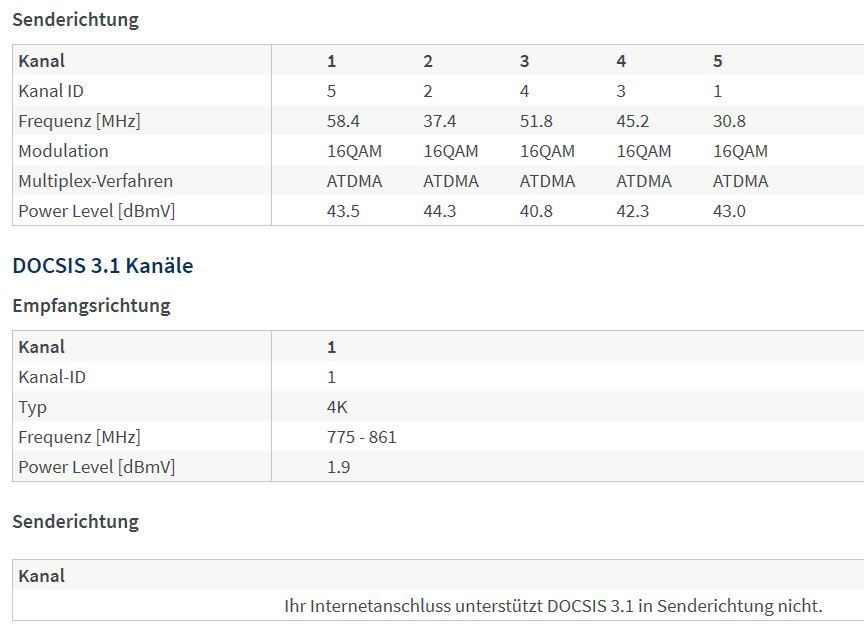

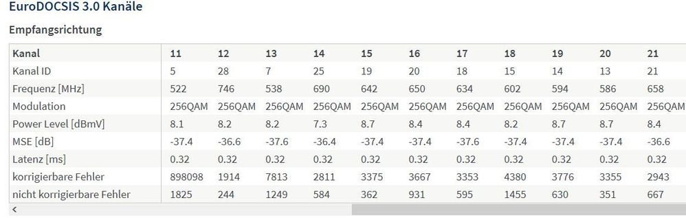

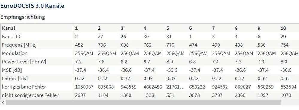

Screenshot der letzten 24 Stunden nach Reset.

nach ein paar Wartungsarbeiten von Vodafone sieht die Sache jetzt so aus. (innerhalb weniger Stunden)
Ist doch nicht normal oder?
Gruß  Madusen

Hallo Madusen,
die viele nicht korrigierbaren Fehler sind auf jeden Fall nicht normal. Ich kann mir das gern nochmal anschauen. Leider haben wir Deine Daten nicht mehr da.
