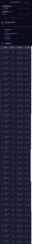

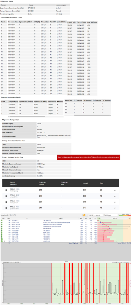

  • Welcher Fehler tritt auf? Upload bei max 5% Packetloss bei max 25%
  • Wie ist Dein Endgerät mit dem Modem verbunden? LAN WLAN beides gleich mies
  • Beginn und Zeitraum der Störung immer mal wieder seit nem Jahr, aber jetzt ist echt nicht mehr schön
  • Was hat die Prüfung mit dem Netzassistenten und dem Chat-Bot TOBi ergeben? Keine Störung bekannt/vorhanden... VF arbeitet aber dran, versprochen?!?
  • Welche Maßnahmen wurden durch die Störungshotline (erreichbar unter 0800-5266625 für Vodafone Kabel Deutschland bzw. 0221/46619100 für Vodafone West) durchgeführt? bisher keine
Ich scheine mit der Problematik ja nicht alleine zu sein wenn man jüngste Forenbeiträge liest. Das mal ein Spiel lagspikes hat, OK... das man mal keine Verbindung hier und da hat OK, aber bei den Werten geht gar kein live-content, kein Zoom, Kein Whatsapp, keine games, keine streams ;( ... also... was tun?
