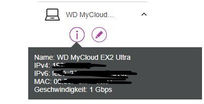

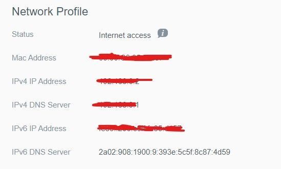

Bist du dir sicher, dass die WD ipv6 kann und wenn ja, woher hast du ihre ipv6-Adresse, die du versuchst aufzurufen?

Hier der Screen aus der WD:
Und der Screen aus dem Rooter:
