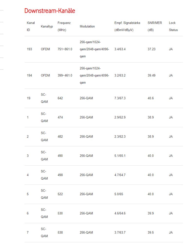

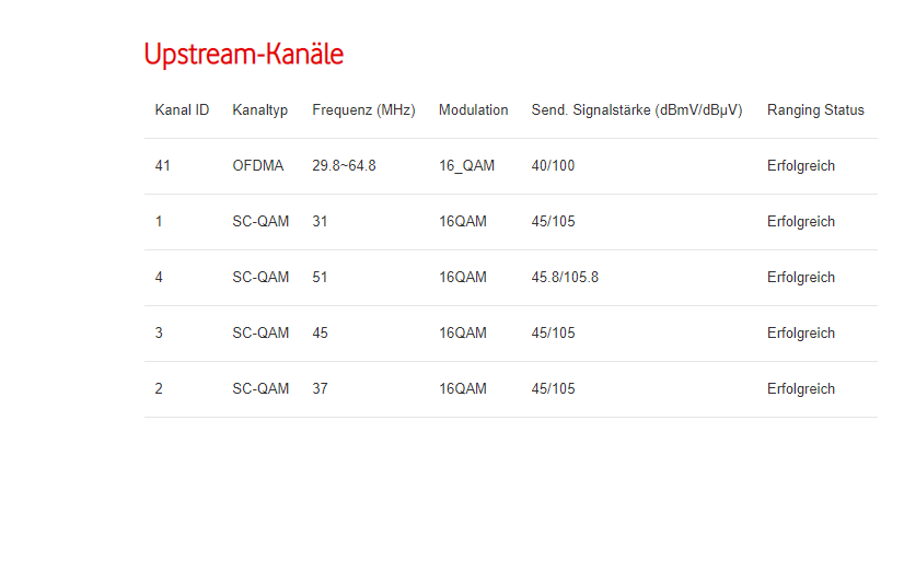

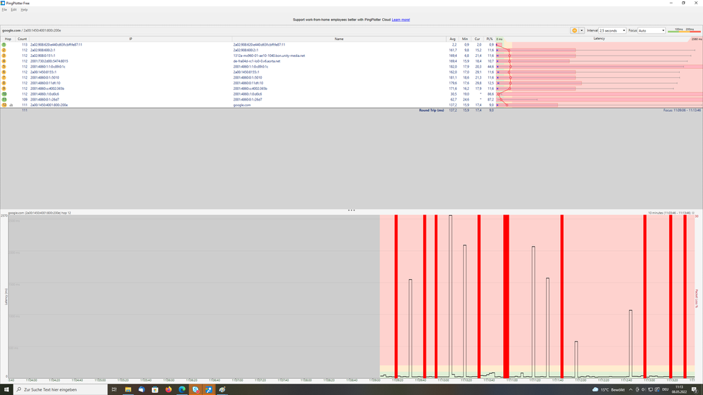

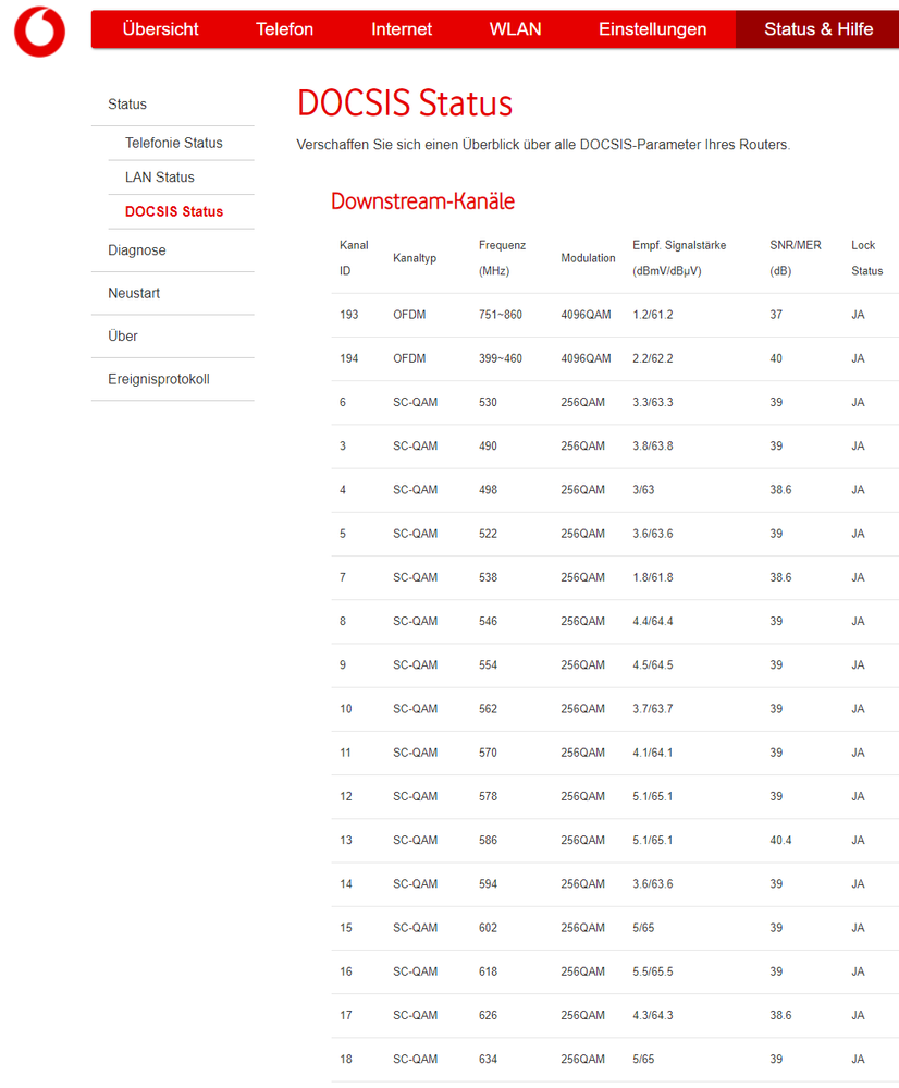

  • Welcher Fehler tritt auf? Seit ca. 4 Wochen dauernde Performanceprobleme. Hakende Videotelefonie- und IPTV Verbindung, Abbruch von VPN Verbindung. Per Pingplotter habe ich massive Paketverluste festgestellt, lt. DOCSIS Status sind die Uploaddaten ebenfalls nicht in Ordnung, teilweise nur auf 16 QAM, hier hatte ich früher stets 64 QAM.

  • Lade dazu noch einen Screenshot von den Signalwerten hoch. Diese findest Du in der Benutzeroberfläche Deines Kabelrouters über 192.168.0.1 bzw. über 192.168.178.1 bei der Fritzbox. Hab ich hochgeladen

Beim Blick auf Deine Screenshots fällt mir auf, dass Deine Uploadkanäle auf 16QAM moduliert sind. Normalerweise liegt der Wert bei 64QAM. Dies deutet auf eine mögliche Rückwegstörung von außerhalb hin.

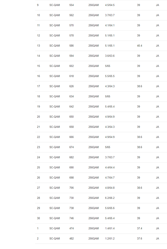

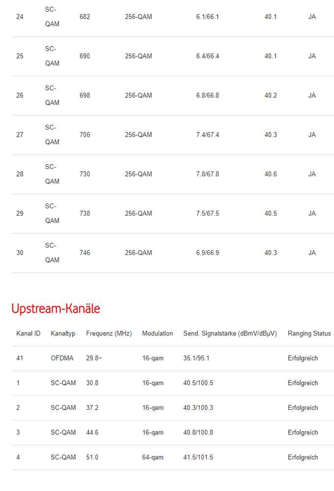

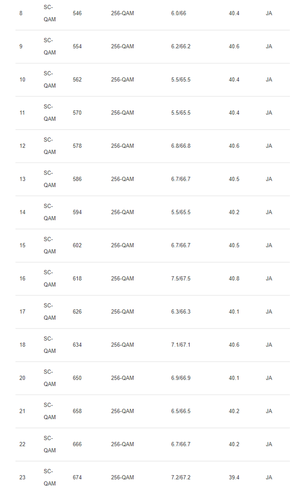

ich hatte inzwischen wieder einen Techniker vor Ort, der sehr schlechte Leitungswerte am HÜP festgestellt hat und eine netzseitige Störung an Vodafone melden wollte. Insbesondere der MER sei nicht in Ordnung und dass das Internet überhaupt halbwegs läuft sei schon überraschend. Leider könne er nicht mehr machen als das weiter zu geben, aber ob hier tatsächlich Abhilfe geschaffen wird könne er nicht garantieren. Falls ich einen stabilen Internetzugang benötige, solle ich besser zur Telekom DSL wechseln.

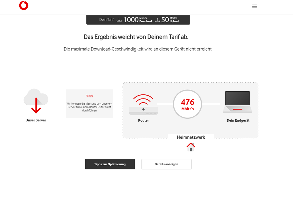

Mutmaßliche Ursache für die Probleme könne ein Nodesplit sein. Anschließend müssten erst sämtliche Hausanschlüsse neu eingepegelt werden, was lange dauern könnte. Interessanterweise konnte der Techniker auch nicht von außen auf mein Modem  zugreifen. Ich habe das gleiche Problem, wenn ich einen Speedtest durchführe. Es kommt dann die Fehlermeldung, dass die Messung vom Server zum Router nicht durchgeführt werden konnte.

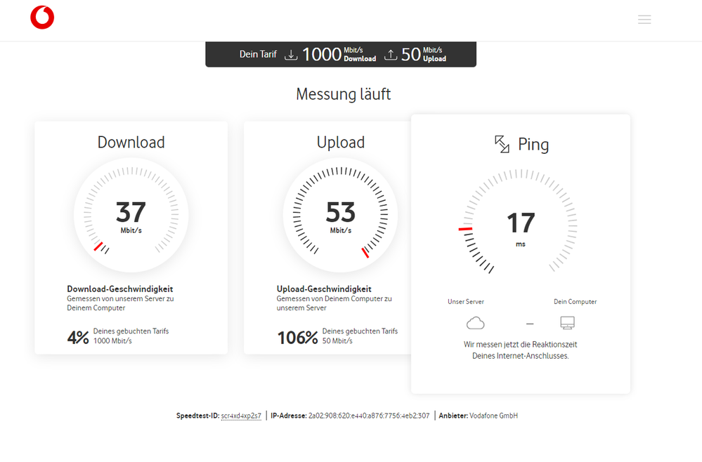

Trotz der Aussage des Technikers, diese Problematik weitergeben zu wollen wurde das Ticket nun umgehend erneut geschlossen mit der Auskunft, die Störung sei behoben. Dem ist mitnichten so. Ich habe weiterhin massiv Paketverluste und komme auch nicht mehr an die vertraglich garantierten Speedwerte heran (in der Regel erreiche ich 50-70% sowohl im Down- als auch im Upload, Messung per LAN PC). Das eigentliche Problem sind aber die Unterbrechungen bei Videokonferenzen sowie TV / Radiostreaming.
Könnte sich hier freundlicherweise nochmal jemand die Leitung ansehen und eine Einschätzung abgeben, ob die durch den Techniker gemeldete netzseitige Störung in absehbarer Zeit behoben werden wird?
Vielen Dank!
Hier nochmal die DOCSIS Daten:
Jetzt habe ich im Moment nur noch 4% der gebuchten Leistung im Download (Upload ist in Ordnung). Lt. Pingplotter im Durchschnitt 10% Paketverlust...
