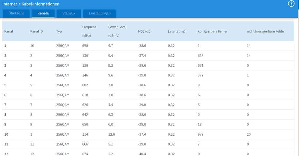

Du hast ne 6590, poste da bitte mal die Modemwerte, geht über Internet - Kabel Informationen, da dann der Reiter Kanäle im FritzBox Menü.

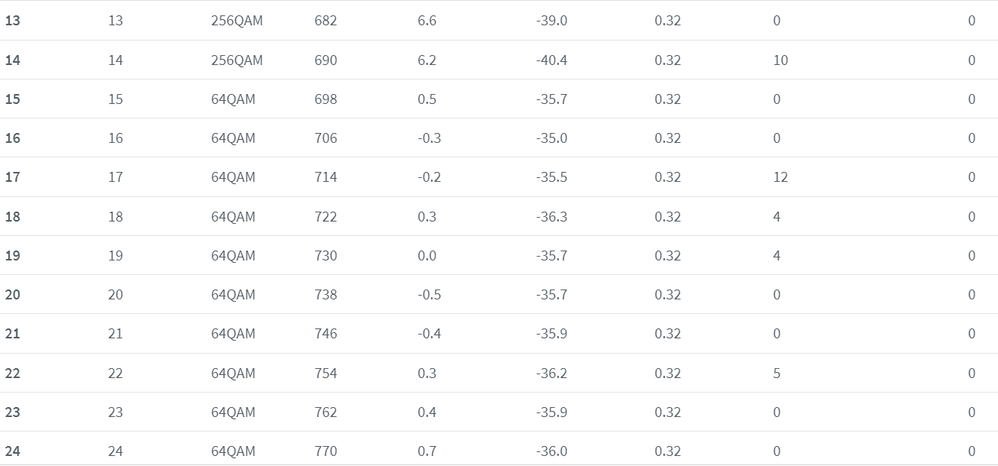

Danke für deine Antwort und fürs verschieben.
LiveTV der Fritzbox ist aktiviert.
Screenshot 2022-02-10 193339.pngScreenshot 2022-02-10 193434.pngScreenshot 2022-02-10 193514.png
@Nik2806: Danke, ja mir ist da was aufgefallen.
Senderichtung (Upload) 2 Pegel über 47dB(mV), allerdings noch in der Tolerenz mit 48.8dB(mv). Toleranz geht bis 51dB(mV).
Und bei den Downloadfrequenzen, die Kanäle 2 (130 Mhz) mit 9.4dB(mV) und 10 (114 Mhz) mit 12,6dB(mV).
122 Mhz liegt ja genau dazwischen, da könnte der Pegel für diesen QAM64 modulierten Kanal ein wenig zu hoch sein. QAM64 mdulierte Kanäle benötigen weniger Pegel, mehr als 7dB(mV) sollte es nicht sein.

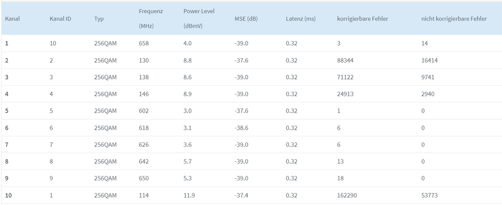

Als ich vorhin die Modem-Werte gepostet habe, hatte sich die FritzBox gerade neu mit dem Internet verbunden, um 19.16 Uhr. Seitdem sind ziemlich viele nicht korrigierbare Fehler dazugekommen für ne Stunde. Und die dBmv bei allen Kanälen sind in der Zeit runtergegangen.
Da scheint was zu stören, entweder in der Hausverkabelung (10 Wohnungen) oder von aussen.
Der Pegel ist aber noch im Rahmen, das passt schon.
