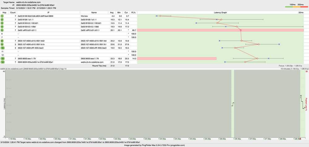

ich habe ein problem mit IPv6: einige hosts sind nicht erreichbar, kann ich z.b den Prefix 2a02:8100:e700::  nicht erreichen,
ping6 zeigt timeout on Fritz!Box. Gleichzeitig, kann ich  gut  alle anderen Netzwerke erreichen, ipv6.google.com funktioniert auch gut. ipv6-test.com zeigt keine Probleme, test-ipv6.com zeigt viele ipv6 Probleme.
Gibt es ein Problem mit dem IPv6-Routing?
