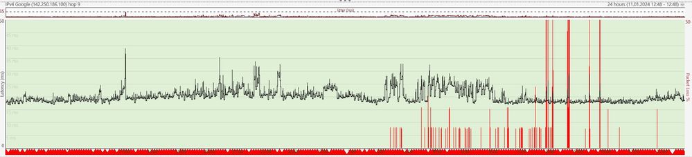

- Pingplotter gegen Google (für andere Endpunkte sieht es genau so aus):

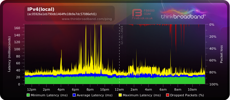

- ICMP gegen meine öffentliche IPv4-Adresse über thinkboadbrand (IPv6 sieht ähnlich aus):
Das sind exemplarisch die letzten 24 Stunden. Grundsätzlich sieht es aber jeden Tag ähnlich aus.
Was gibt es jetzt noch für Möglichkeiten, das Problem zu lösen? Ich gehe davon aus, dass der dritte Technikerbesuch auch kein anderes Ergebnis liefern würde.

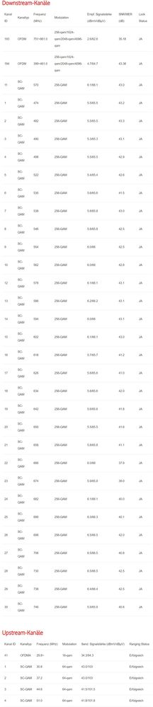

DOCSIS-Status der Vodafone Station:

  • Lade dazu noch einen Screenshot von den Signalwerten hoch. Diese findest Du in der Benutzeroberfläche Deines Kabelrouters über 192.168.0.1 bzw. über 192.168.178.1 bei der Fritzbox.siehe erster Beitrag

mach mal ein ganzes Pic vom Pingplotter, man muss schon wissen welcher Hop dem Loss macht!
