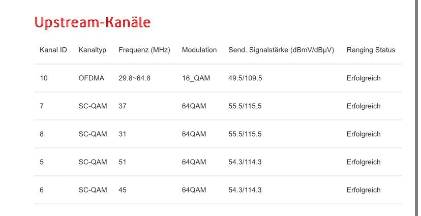

meine eigene Fritzbox 6490 Cable findet nur einen upstream-kanal und diesen mit (in meinen Augen) schlechter Signalstärke und daher kommt es immer wieder zu Ausfällen. Der der Vodafone eigene Router dagegen findet vier Kanäle, diese aber auch nur mit schlechter Signalstärke.
Die Fritzbox als Fehlerquelle kann ich ausschließen, da ich es mit zwei unterschiedlichen Geräten versucht habe.
Im Angang mal die Signalwerte der Kanäle.
Muss dazu der Techniker vorbeikommen und falls ja, wie kann ich das in die Wege leiten? Was kann ich ansonsten noch versuchen?

die Signalpegel der Uploadkanäle sind auch am Leihgerät außer Norm, die FB reagiert hier nur etwas sensibel und schmeißt die anderen Kanäle raus.
Damit du eine Störung melden kannst müsstst du das Leihgerät anschließen und bis zur Störungsbeseitigung angeschlossen lassen.

Wir schauen uns Deinen Anschluss und das Problem mit dem zu starken Signal gern an. Schickst Du uns bitte dazu die Kundennummer, Name inkl. Anschrift und das Geburtsdatum des Vertragsinhabers per Privatnachricht.

hast Du das Koaxialkabel auch schon gewechselt, um das als Fehlerquelle auszuschließen?
