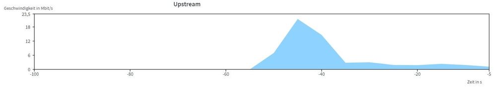

Ich stelle diese Messergebnisse ein, um Tag für Tag den mieserablen Zustand dieses Anschluss zu dokumentieren. Euch ist inzwischen eine Fristsetzung bis zum 17.10. per Post zugegangen. Bislang ist eigentlich aus meiner Sicht überhaupt nicht viel Zielführendes passiert. Ich schreibe euch nicht vor, wie ihr die Störung zu beseitgen habt. Ich fordere euch lediglich auf, es zügig zu tun. Wenn sie nach der o. g. Frist weiterhin besteht, werde ich fristlos kündigen. Der Anschluss ist für sämtliche Anwendungen, die den Upstream nutzen, nicht zu gebrauchen. Wenn der Upstream nur minimal ausgelastet wird, ist auch der Downstream dicht. Das ist wirklich eine lächerliche Leistung, die hier geboten wird. Dafür könnt ihr unter keinen Umständen 40 € im Monat abbuchen.
So sieht der Anschluss nach dem zweiten Technikereinsatz aus:
Hier auch nochmal das typische Verhalten bei einem Upload. Der Datentransfer beginnt mit vergleichsweise (zumindest vertragskonformen) Datenraten und bricht kurz darauf gnadenlos ein:
Der Techniker hat die Kabeldose getauscht und etwas am Verstärker im Keller verstellt. Wie man sieht, hat sich dadurch aber nichts gebessert. Der Verstärker sei laut dem Techniker prinzipiell ungeeignet für diese Wohnanlage und für die Störungen im Upstream verantwortlich. Es müsse laut dem Techniker ein Klasse-C-Verstärker verbaut werden.
Ich bitte um entsprechende Rückmeldung. Viel Zeit haben wir nicht mehr, denn ich weiße nochmals darauf hin, dass im Upstream relativ kurzen Abständen nahezu gar nichts mehr übertragen wird, was zum Abbruch von quasi jeder Videokonferenz führt. Nach Ablauf der Frist werde ich definitiv kündigen, mir steht das Wasser sowieso schon bis oben hin.
Meiner Meinung nach haben die Pegelanpassungen am Verstärker das Problem sogar nochmals deutlich verschlimmert:
