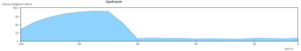

Ich werde mich jetzt einfach darauf beschränken die mieserable Leistung dieses Anschlusses hier Tag für Tag zu dokumentieren. Welche Konsequenzen das hat, wenn ihr nicht zügig tätig werdet und eure vertraglichen Pflichten nicht einhaltet, dürfte euch selbst klar sein. Angezeigt habe ich das Problem oft genug. Offene Störungstickets bringen mir überhaupt nichts.

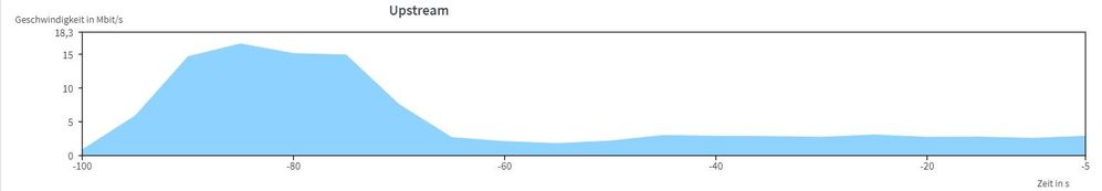

Kleiner Hinweis noch am Rande: Oft beginnen Datenübertragungen mit sehr hohen Transferraten im Bereich von 50 Mbit/s und gehen dann nach einigen Sekunden bis etwa einer Minute in die Knie. Es handelt sich nicht um einen Anzeigefehler, in diesen kurzen Zeiträumen werden dann tatsächlich große Datenmengen übertragen. Vielleicht hilft das bei der Fehlereingrenzung, sofern hier überhaupt noch ernsthaftes Interesse besteht. Auch die Schwankungen sind extrem. Kurzeitig werden annähernd 50 Mbit/s erreicht und Sekunden später landet man wieder bei 2-3 Mbit/s, also dort, wo der Anschluss sich in der Regel befindet.
Sieht dann so aus (passiert mit der Vodafone Station genauso wie mit der FRITZ!Box und mit sämtlichen an den Routern angeschlossenen Geräten):

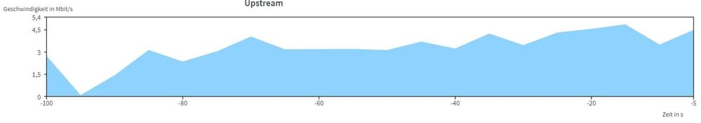

Zur Dokumentation:

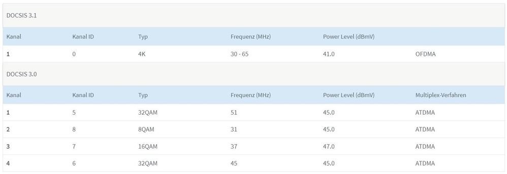

Noch eine weitere Information meinerseits zur Störungsbeseitigung: Ich sehe hier, alle vier DOCSIS 3.0-Kanäle regelmäßig auf 16QAM oder sogar 8QAM runtergehen. Dies korrelliert sehr gut mit den niedrigen Übertragungsraten. Geht die Modulationstiefe mal auf 64QAM auf allen Kanälen hoch, liegen auch hohe Datenübertragungsraten an.
Hier wird zwar immer wieder gesagt, dass die Modulation der DOCSIS 3.0-Kanäle keine Rolle spiele, wenn DOCSIS 3.1 im Upstream aktiv ist, aber das kann ich persönlich nicht ganz nachvollziehen. Das bringt fürs ganze Segment im Idealfall 50 Mbit/s.
Aktuell ist ein Kanal sogar nur auf QPSK. Dass leitungstechnisch hier alles in Ordnung sein soll, halte ich für blanken Unsinn. Bei den gezeigten Konstellationen können die vertraglich zugesicherten Datenraten überhaupt nicht erreicht werden.Screenshot 2021-10-01 210616.JPG

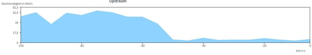

Das ganze passiert von jetzt auf gleich, was auch die oben gezeigten, länger andauernden massiven Einbrüche der Datenraten im Upstream einwandfrei erklärt.
