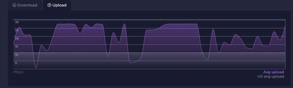

Ich habe heute mal über den Tag verteilt ein paar Messungen gemacht, um zu schauen, ob sich der Upload beruhigt hat, was leider nicht der Fall ist.
Mit Speedtest.net habe ich aber immerhin die Wellen und Schwankungen im Upload dokumentieren können.
Hier einmal der Download. Ziemlich konstant und alles im Rahmen:
Im Upload zeigt sich zeitgleich aber das Problem in seiner ganzen Pracht:
Die Abbrüche erfolgen in keinem gleichmäßigen Intervall, sind aber unabhängig von der Tageszeit vorhanden.
Am heutigen Samstag liege ich zwar weitestgehend über 10 Mbit, aber das ist für mich kein Grund zu jubeln, da die wiederkehrenden Einbrüche in der Leitung immer wieder zu einem Paketverlust führen.

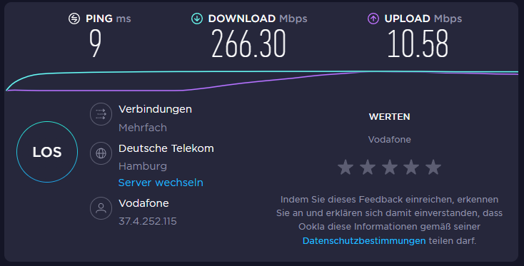

Diese Grafiken zeigen natürlich nur die finalen Ergebnisse der einzelnen Messungen, ich habe aber auch einmal Screenshots der Einzelmessungen gemacht, bei denen man auch sehen kann, wie sich der Upload dort verändert.
Die drei Tests wurden kurz nacheinander gemacht und man erkennt deutlich, wie der Upload teilweise bei unter 5 Mbit liegt und dann langsam ansteigt und dann wieder abfällt.
Test-1Test-2Test-3
Die Ergebnisse der Uploadmessungen sind also allenfalls theoretische / rechnerische Werte, da ich oftmals, wenn auch nicht mehr konstant, weit unter 10 Mbit liege.
