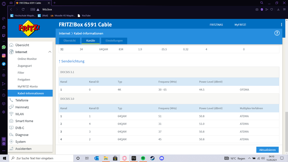

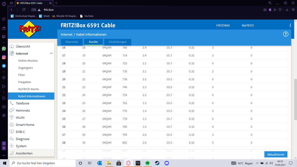

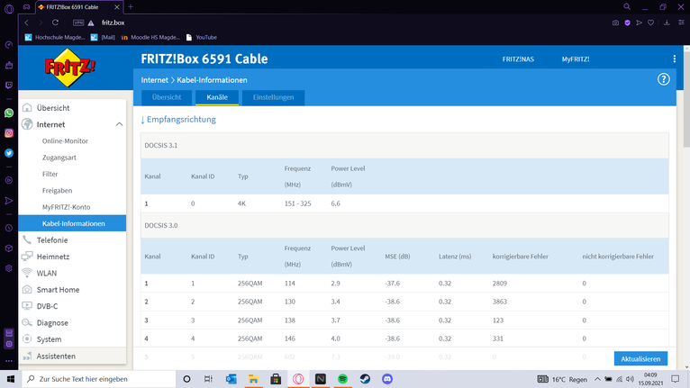

Hey JustMotte,
häng mal die Kabelinformationen deiner Kanäle in diesen Post, die sagen manchmal schon viel aus.
Im FB Menü --> Kabelinformation --> Kanäle
Dort mal Empfangsrichtung und Rückkanal also alles mal hier einstellen.
Wie meinst du ich soll sie hier rein schicken soll ich Screenshots machen oder wie? Wenn ja werden es ein paar werde. Also bei Känalen steht DOCSIS 3.0 und DOCSIS 3.1.
und diese kleinteiliger Aufgelistet und das einzige was mir bei diesen auffällt is das bei den Kanal 1 bis 4 eine absurd hohe Zahl hinter korrigierbare Fehler steht also sowas wie 3645 oder so
Screenshot (1).pngScreenshot (2).pngScreenshot (3).pngScreenshot (4).pngScreenshot (5).pngScreenshot (6).png
Hm, im DOCSIS 3 Bereich sieht alles gut aus meine ich zumindest, wenn ich mal dies hier : (https://abload.de/image.php?img=cmwertepbkbz.jpg ) zu grunde lege, was DOCSIS 3.1. angeht kann ich leider nichts sagen. Aber ich würde mal testen ob du ggf. umstellen kannst, um nur DOCSIS 3.0 zu benutzen ob es dann besser wird.
