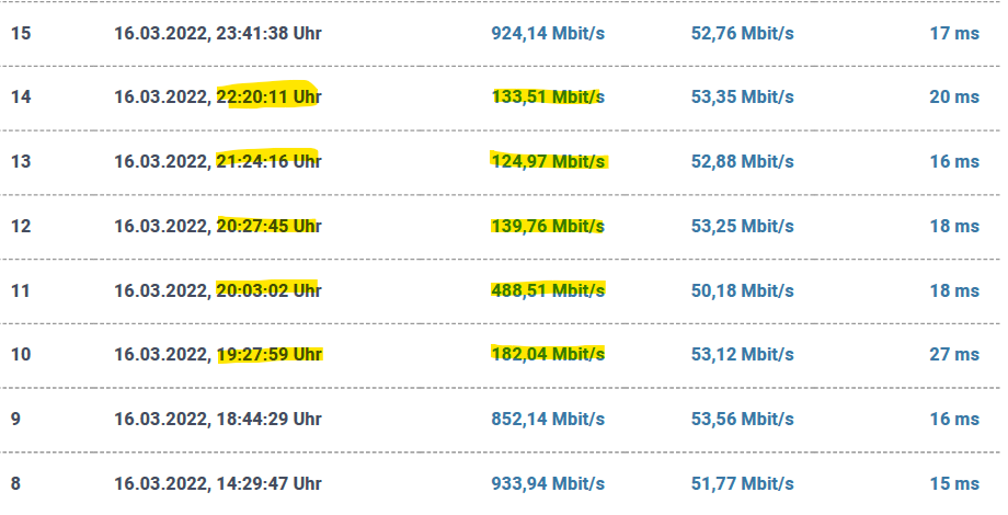

Ich habe hier mal exemplarisch einige Screenshots aus meinem 101 Einzelmessungen entnommen:
Direkt nach Behebung des Totalausfalls im März, der 15.03.22 (Dienstag):
Selbes Muster am 16.03.22 (Mittwoch). Ab ca 18/19 Uhr sackt der Download ein, ab ca, 23 Uhr geht es dann wieder.

Wenn man mal von den extrem krassen Ausreißern wie 30-60-70 Mbit/s absieht, sind natürlich 100-200-300 Mbit/s im Download immer noch nutzbar und für unseren Haushalt eigentlich auch ausreichend - ABER das ist nicht die Geschwindigkeit, für die ich monatlich zahle und es ist schon gar nicht die vertraglich garantierte Geschwindigkeit. (Interessanterweise blieb der Upload meistens bei um die 50 Mbit/s.)
Zu diesen Download-Einbrüchen gesellt sich eben die oben beschriebene Ping-Problematik.
Ich vermute als Laie einfach, dass dies darauf hindeutet, dass in meinem Segmet das Netz komplett überbucht und überlastet ist, was zu den katastrophalen Download-Werten in den Abendstunden führt. Ob das auch die Erklärung für die Ping-Probleme ist, muss mir jemand anderes erklären.

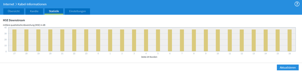

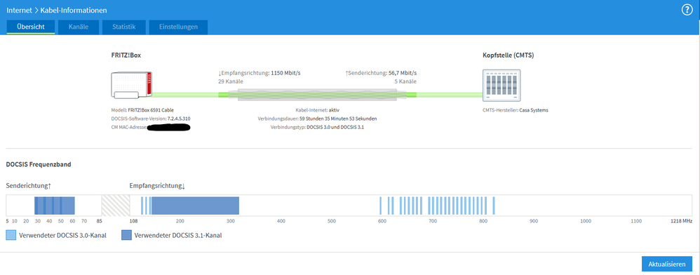

Da benötigt, hier nochmal die Statistiken meiner FB 6591 Cable:

Ich habe ja in den Statistiken der FB 6591 ziemlich hohe Zahlen bei den nicht korrigierbaren Fehlern. Könntet ihr euch mal die Leitung anschauen, wenn ich das Leihgerät anschließen würde? (Würde jetzt ungern deswegen noch einen neuen Beitrag aufmachen).

1. Nochmal die aktuellen Kabel-Informationen meiner FB 6591 Cable:

2- In den Statistiken meiner Fritzbox 6591 gab es bei den meisten Kanälen eine hohe Anzahl an nicht korrigierbaren Fehlern. Die FB hatte ich seit dem 15.3.22 nicht mehr vom Strom getrennt. Ich habe heute morgen das Vodafone Leihgerät angeschlossen, damit ihr die Werte und die Leitung überprüfen könnt und mir mitteilen könnt, ob mit der Leitung soweit alles in Ordnung ist. Kannst du dich der Sache vielleicht annehmen? Gerne auch ein anderer Moderator! Hauptsache da hat mal jemand einen Blick drüber geworfen und ich kann mir sicher sein, dass mit der Leitung soweit alles in Ordnung ist. Ich würde dafür ungern einen neuen Thread eröffnen wollen, da es eigentlich eher ein kleineres Anliegen ist ![]()
Die letzten Werte der Fritzbox 6591 sind den Screenshots in meinem obigen Post zu entnehmen. Die aktuellen Werte des VF Leihgeräts sehen wie folgt aus:

Da im Forum dieses Video empfohlen wird, habe ich es mir mal angesehen und die Werte meiner Fritzbox und meines Vodafone Leihgeräts anhand der Tabelle im Video "überprüft". Die Werte scheinen fast alle im Normbereich zu liegen.
Trotzdem die sehr hohen nicht korrigierbaren Fehler in der Fritzbox.
