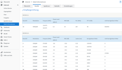

Moin, ich habe seit geraumer Zeit immense nicht korregierbare Fehler bei Docsis 3.1 Kanal 33. Inerhalb 24 Std. gehen die Fehler in die Hundertausende, so das ich auch direkte Aussetzter im Download und auch in den Pings bei der Fritzbox 6591 Cable habe.

Alle Kanäle posten, als Screen!
Der glubb is a Depp
Hallo Menne99, anbei die Fehler als Scrennshot .
Evt. gibt es ja eine Lösung dazu.... wahrscheinlich muss eine Techniker ran.

alle 32 Up und die Down auch...
Der glubb is a Depp
Fehlermeldungen nach 1 Tag Neustart der Fritzbox
