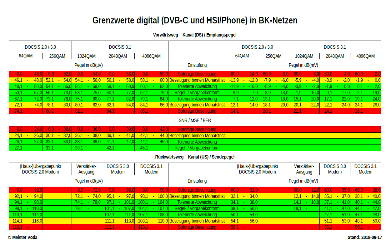

Ich habe dann die Signalstärken anhand dieser Grafik überprüft und vestgestellt, dass die Signalstärke für den Docsis 3.1 Kanal bei 38.1/98.1 liegt. Das wäre laut dieser Grafik(https://forum.vodafone.de/t5/image/serverpage/image-id/30710i367D29254ED687CA/image-dimensions/2500?...) ja zu wenig.

Die Signalpegel sind alle in Ordnung. Der DOCSIS 3.1 Pegel liegt immer um die 6 dB unter denen der DOCSIS 3.0.
