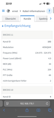

Internet ---> Kabel Info --->> alle Kanäle posten ,als Screen!
Der glubb is a Depp
Mir_von_hier
Host-Legende
Host-Legende
"Merkwürdigerweise haben die anderen Mitmieter keine Probleme"
Vielleicht Probleme mit der Multi-Media-Dose, oder dem Koaxial-Kabel von da bis zur Fritzbox?
Meinst du das?
Sind ja einige Fehler dabei….

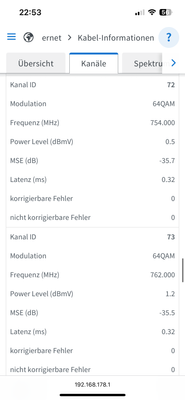

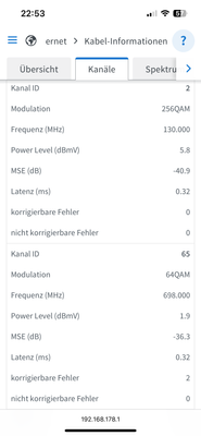

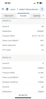

Menne99
Giga-Genie
Giga-Genie
mach nen Screen vom Bildschirm , wer soll das lesen können!
Der glubb is a Depp

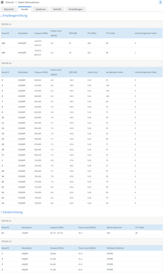

Menne99
Giga-Genie
Giga-Genie
so ... aber scharf! ...
Der glubb is a Depp
"Screen" ist das englische Wort für Bildschirm. Was du meinst ist ein Screenshot, also ein Bildschirmfoto.
