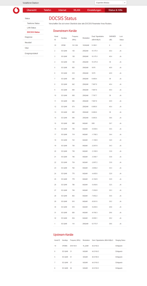

  • Lade dazu noch einen Screenshot von den Signalwerten hoch. Diese findest Du in der Benutzeroberfläche Deines Kabelrouters über 192.168.0.1 bzw. über 192.168.178.1 bei der Fritzbox.grafik.png

j0nas91
Ich habe gemerkt, dass es wohl schlauer ist, alles zusammen zu screenshoten, da die angezeigten Bereiche voneinander abhängen 🙂image.pngimage.png

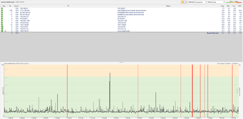

Martin59
Hallo j0nas91,
von wann stammt denn der Plotter und welcher Intervall war eingestellt?
Viele Grüße, Martin
Hallo Martin,
die Screenshots aus meinem Post von gestern sind auch von gestern. Eingestellt ist hier ein Intervall von 0,1 Sekunden eingestellt - wobei dies nicht relevat ist, da ich das Tool nur nutze, um euch aufzuzeigen, dass es ein Problem gibt. Nur weil ich den Intervall in Ping Plotter höher stelle und dadurch das Problem nicht mehr visualisiert wird, habe ich trotzdem die bekannten Probleme. Diese sind ja nicht einfach nur, nur weil sie nicht mehr "angezeigt" werden.
So sah es gerade eben mit einem Intervall von 0,5 Sekunden aus:

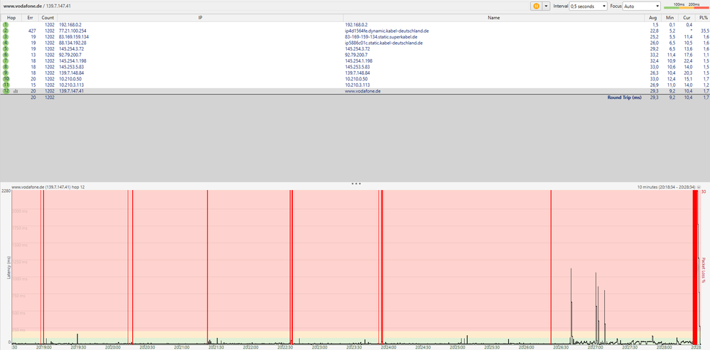

j0nas91
Heute Morgen hatte ich 3 Komplett ausfälle.. Nach einem Neustart der VodafoneStation hat es für jeweils vielleicht ca. 15 Minunten wieder funktioniert. Beim dritten Mal habe ich bei der Kundenhotline angerufen und hatte nach 14 Minuten dann endlich jemandem am Telefon, da hat mein Internet dann aber auch wieder von selbst funktioniert (Ohne Neustart der VodafoneStation)..  Danach war mein Internet dann noch einmal kurz für 20 Sekunden weg..
Komisch war diesmal, dass mein Router eine IP Adresse hatte und die Lampen an der VodafoneStation auch durchgehend geleuchtet haben. Ein Problem an der lokalen Verkabelung oder an den Endgeräten kann ich jedoch ausschließen.

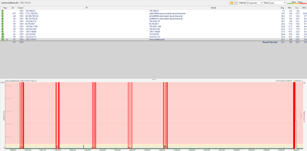

j0nas91
Von heute Mittag:

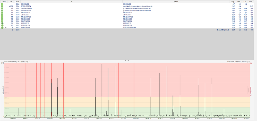

j0nas91
leider sieht es nicht danach aus, als ob man der Lösung des Problems näher kommt. Da auch nicht noch einmal Kontakt mit mir aufgenommen wurde, frage ich mich, ob überhaupt irgendwas gemacht wird/wurde.
Ich habe Vodafone bereits eine Fristsetzung zur Problemlösung zukommen lassen und werde auch hier im Forum noch darauf hoffen, dass vielleicht eine Lösung bis dahin gefunden wird.
Beispiel heute:

Thomas
Hallo j0nas91,
der Rückwegstörer ist nach wie vor aktiv. Das Ticket dazu ist auch noch offen und Du bekommst eine Info sobald es erledigt ist.

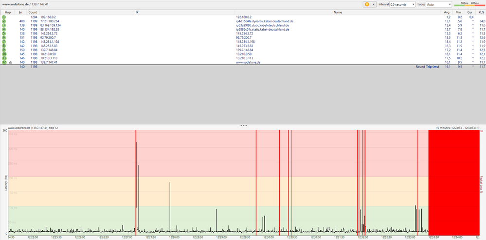

j0nas91
laut SMs wurde gestern ein Ticket geschlossen - ob es das mit dem Rückwegstörer war, weiß ich nicht. Laut der Hotline, wo ich gerade angerufen habe, weil mein Internet wieder weg war, ist kein Ticket mehr offen.
Probleme bestehen weiterhin:image.pngimage.png
