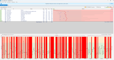

- ich habe mir PingPlotter als Testversion heruntergeladen. Dessen Ergebnisse sehen erschreckend aus: Als Ziel habe ich www.vodafone.de vorgegeben. Auch andere Adressen (Google, Uni, usw.) zeigen exakt dieselben Situation:

Du hast schon 50% Packet Loss in deinem Heimnetz zur FritzBox - was erwartest du da noch? Da müsstest du zuerst ran!
Und wenn du per Kabel dran hängst, dann wäre der erste Test das Kabel selbst - nicht dass das hinüber ist.

Wenn ich den Tracker resete, dann ist bis zur Fritzbox erstmal alles OK. Die Packet Loss steigt erst und nur dann an, wenn die anderen "Hops" abbrechen. Ist das so einigermassen verständlich ausgedrückt? Ich kann gerne mal den Tracker reseten und den Trace von Anfang an aufzeichnen.
Im übrigen zeigt sich gleiches Bild wenn ich das per WLAN teste.

du musst alles Abstecken ,Wlan ausmachen und dann nach und nach das Gerät finden das den Loss macht! Und einen Rückwegstörer haste auch ! Aber erst mal den Loss suchen , dann muss jemand der Störer suchen, hier nach rückwegstörer suchen!
