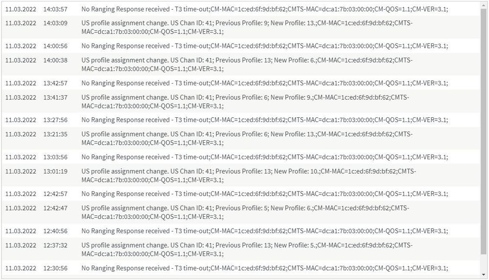

Vom 17.09.2021 bis 19.09.2021 hatten wir einen 2 tägigen komplett Ausfall - hier wurde anscheinend die Kopfstelle umgebaut und unterstützt seitdem DOCSIS 3.1 im Upstream. Seitdem kommt es immer wieder sporadisch zu Unterbrechnungen - die Ursache drüften wohl an einer sich ständig ändernden Modulation im DOCSIS 3.1 Upstream liegen - aus dem Log der FritzBox 6591 Cable:

ich denke das du auch vom OFDMA Desaster betroffen bist.
Abweichende Speedtests im singlemode zum multimode geben Aufschluss über das OFDMA Verhalten. Normalerweise sollten beide im Upstream gleich sein.

Danke für die Antwort! Speedtest sieht zumeist gut aus - mich nerven hauptsächlich die sporadischen "Hänger". Es sieht mir hier auch nach "OFDMA Desaster" aus - ohne OFDMA im Upstream hatte ich über 8 Jahre lang hier null komma null Probleme.

Ich denke - ich bin mir nahezu sicher - das du auch vom OFDMA Desaster betroffen bist.
Abweichende Speedtests im singlemode zum multimode geben Aufschluss über das OFDMA Verhalten. Normalerweise sollten beide im Upstream gleich sein. Und deine single-multimode Speedtest sind abweichend.
Als „Goldstandard“ gelten Speedtest mit Iperf, hier über 900sek. mit einer Verbindung. Weitere Details zu iperf hier.
das Ergebniss ist Grottenschlecht.

Gerade mit Ping Plotter einen "Hänger" aufgezeichnet:
Dazu das Modem Log:
Die Modemwerte sind wie im ersten Beitrag - keine Auffälligkeiten.
@Vodafone: Was ist zu tun?
