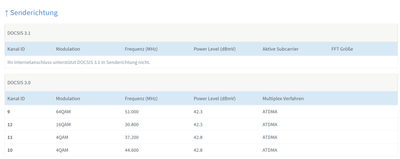

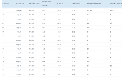

ich habe seit ein paar Monaten immer wieder Internetabbrüche, in den letzten 2 Wochen häufen sich diese auf 10 mal am Tag. Die Fritzbox spuckt folgende Fehlermeldung aus: DNS Störung erkannt, Namensauflösung erfolgt ab sofort über öffentliche DNS Server.
Ich habe mich schon schlau gemacht und die DNS Server geändert, so dass die Meldung nicht mehr kommt. Die Internetabbrüche bleiben jedoch bestehen.
Meine Pegelstärke is noch ok aber ich habe eine Menge nicht korrigierbarer Fehler. Woran könnte das liegen?

du musst schon alle Signalpegel posten inkl. Pegel in Senderichtung
Goftar
du bist von einem Rückwegstörer betroffen
dieser Verursacht höchstwahrscheinlich auch die Abbrüche
Danke für das Feedback. Kann Vodafone das beheben? oder liegt das eher an der Fritzbox (ist ein meine eigene)?

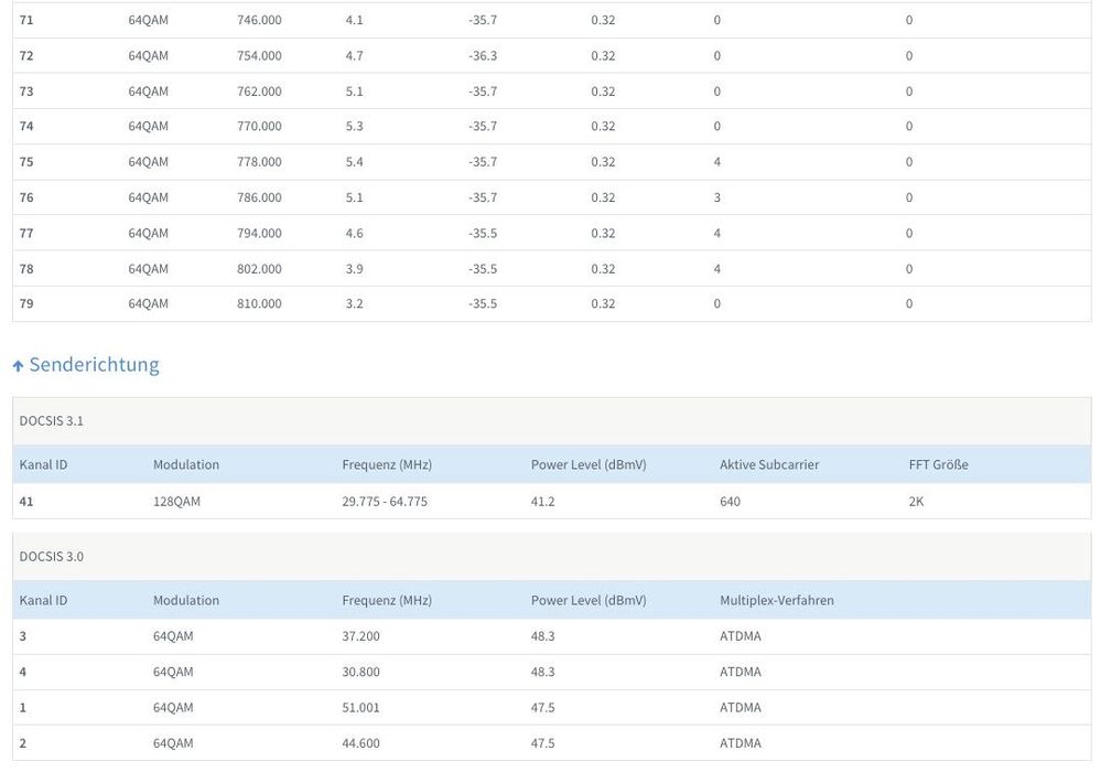

Hallo zusammen, ich spring mal auf diesen Thread hier drauf, weil ich gleichen Probleme mit den Internetabbrüchen habe. DNS ist ebenfalls wie oben schon umgestellt (1.1.1.1/1.0.0.1 etc.). jedoch bei mir auch weiterhin immer noch Abbrüche. Ich nutze eine eigene FB 6690 und nicht die von Vodafone.
Hier mal meine aktuellen Signalpegel, vielleicht kann da auch mal einer drüberschauen. Vielen Dank!
Bildschirmfoto 2024-01-25 um 11.19.56.jpgBildschirmfoto 2024-01-25 um 11.20.09.jpg
die Signalpegel sind eigentlich noch OK
was steht denn im Ereignislog der Fritzbox?
R0N
Da steht jetzt nichts Auffälliges mehr zu DNS oder anderweitigen identifizierbaren Problemen, nur halt noch Standard-Logs (Login, etc.). Ich muss vielleicht auch erwähnen. dass ich die FritzBox nur als Kabelempfängermodem nutze und dahinter ein Unifi-System nutze. Dort habe ich aber auch keinerlei Logs zu Abbrüchen. Ich seh aber auch in der FB, wenn ich ein Abbruch habe, dass die Downrate auf 0 sinkt, bis sich das mit dem womöglich DNS wieder neu connected hat. Also liegt das Problem schon in der FB.
