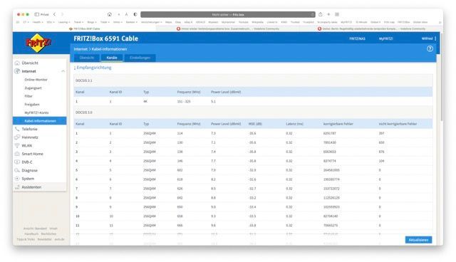

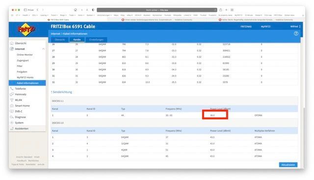

als Nachtrag noch die Info zu den Signalstärken:
Bildschirmfoto 2022-06-29 um 16.15.34 Mittel.jpegBildschirmfoto 2022-06-29 um 16.15.49 Mittel.jpegBildschirmfoto 2022-06-29 um 16.16.00 Mittel.jpeg
Nach den BK Vorgaben ist ggf. der Wert für die Senderichtung DOCSIS 3.1 mit 38.0 unpassend ?
Für eine Info wäre ich dankbar.

Tut mir leid, dass die Verbindung immer lagt oder abbricht. Laut der Ticket-ID ist das Problem eine Störung im Rückkanal. Hier sind die Kollegen noch dabei die Ursache einzugrenzen. Hier findest Du eine kurze Erklärung zum Problem. Beschleunigen können wir es an dieser Stelle leider nicht.
Der Pegel auf dem OFDMA ist korrekt. Bei den 4 Single-Carrier-Upstreams haben wir eine Kanalbreite von 6,4MHz bei OFDMA 1,6MHz, dadurch entsteht ein sogenannter Backoff. Bedeutet, bei der OFDMA Pegelmessung bezieht sich das Messergebnis auf die Messbandbreite von 1,6 MHz, dadurch wird der Pegel um -6dB niedriger im Vergleich zu den SC-QAM Trägern im Upstream dargestellt.
Gruß Fred

Hallo Wilguzo,
vor Ort schon, aber nicht bei Dir vor Ort. Die Störstrahlung kommt nicht von Deinem Anschluss. Du kannst da leider nichts machen außer zu warten. Tut mir leid 😞
