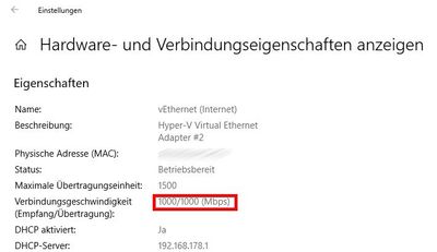

Hi,
prüfe bei Gelegenheit auch mal die ausgehandelte Bandbreite deiner LAN Verbindung:
Diese sollte mindestes 1000 Mbit/s betragen.
Grüße
