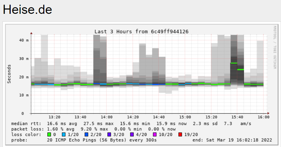

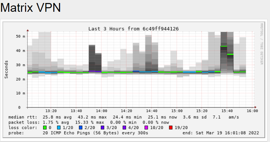

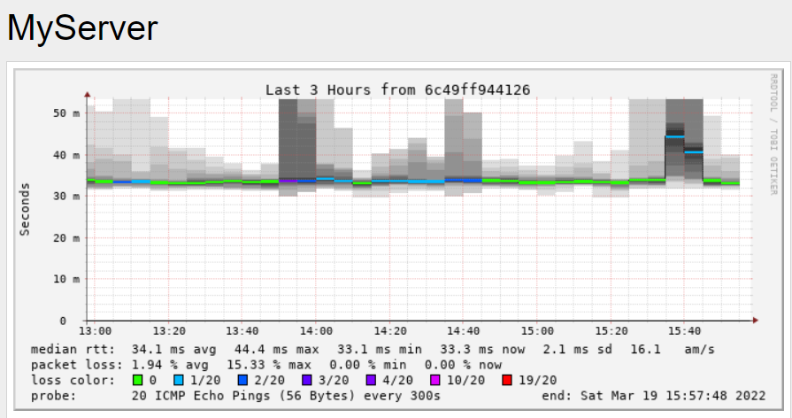

Da ich zusätzlich ein Synology NAS habe, habe ich Smokeping in einem Docker Container installiert damit ich Statistiken über Packet Loss haben kann. Ich führe Tests durch, 3 Screenshots möchte ich von verschiedenen Geräten hinzufügen, wo ein signifikantes Packet-Loss sichtbar ist.
VPN Endpunkt meines Arbeitgebers
mein privater Linux Servers im Internet
die Webseite von heise.de

Obwohl nur mit 5 Pings/Minute überwacht wird, ist am Ziel ein beträchtlicher Loss von 15% zu sehen. Kannst du den Intervall runternehmen.

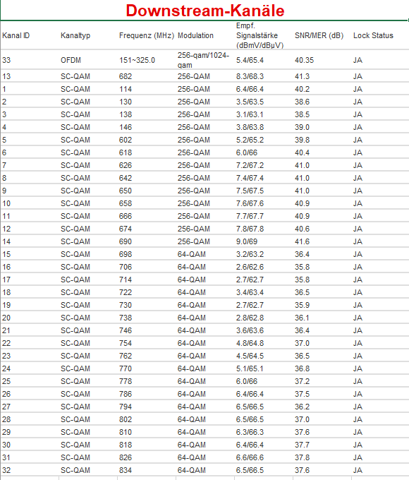

Kannst du die Docsis Pegel posten?

Docsis Pegel:
