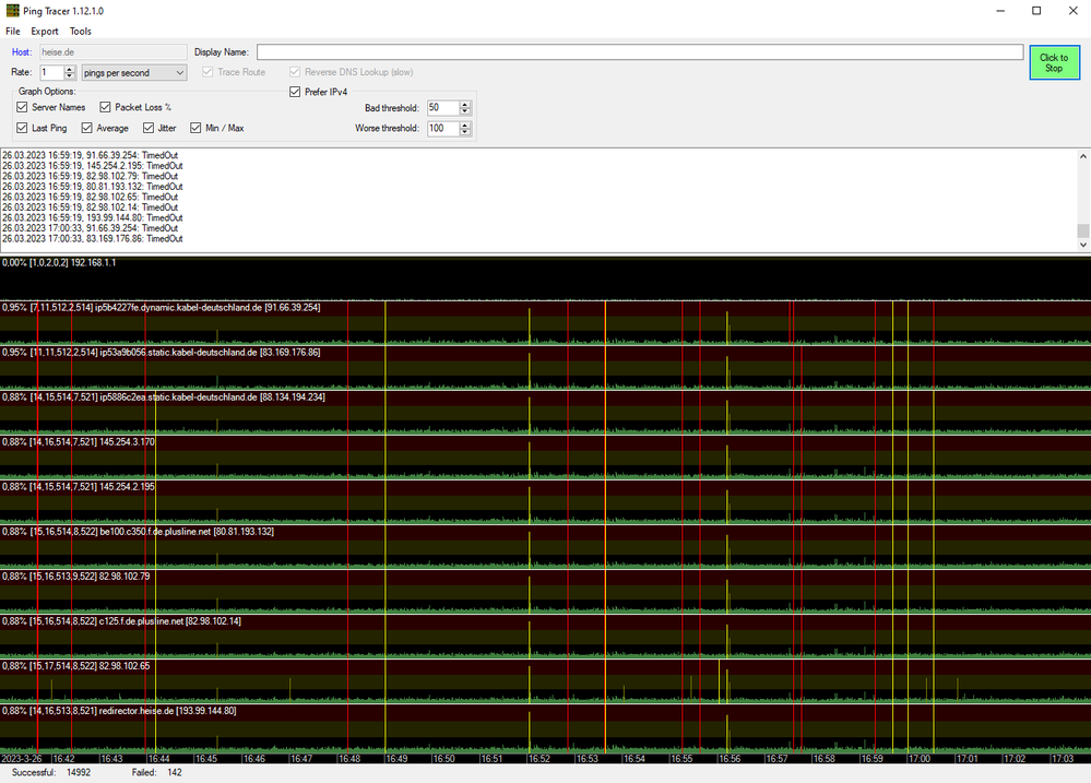

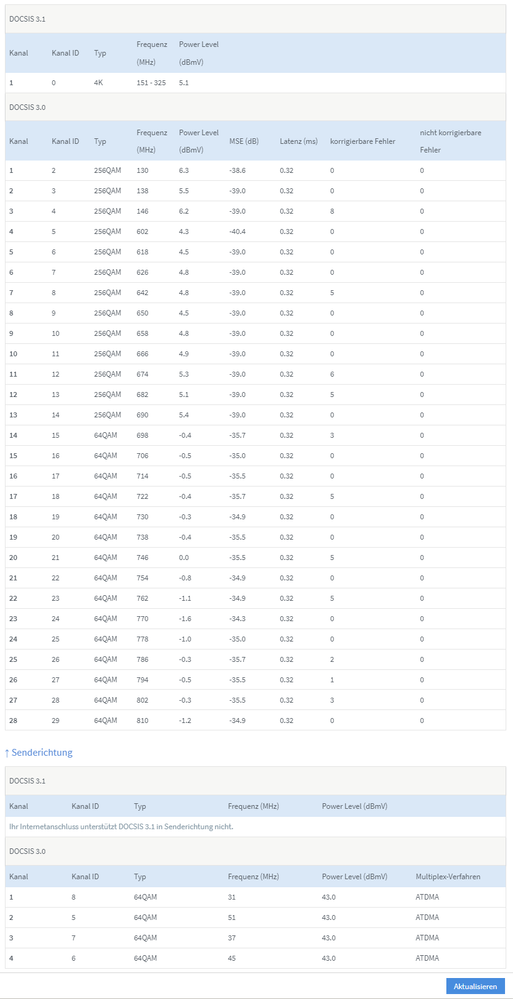

1. Fritzbox -> Kabel-Informationen

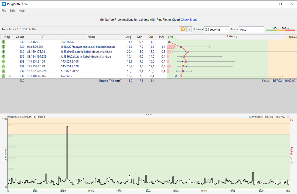

2. Ping Plotter: twitch.tv
3. Ping Tracer: heise.de

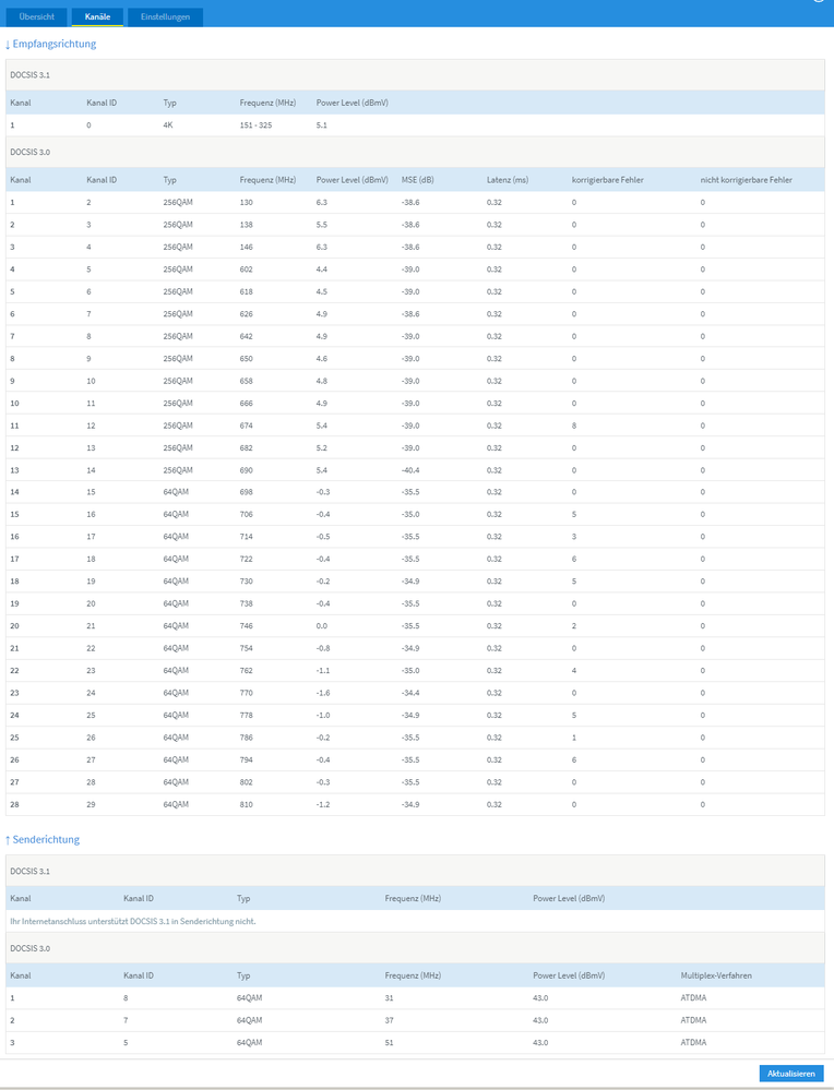

es fehlt ein Sendepegel! Es sind 4 stk!
Der glubb is a Depp
walma
Hallo, ja es ist mir auch aufgefallen. Es waren 4.. dann waren es nach einem Restart nur 2 .. später habe ich noch einen Restart gemacht und es waren 3 ...

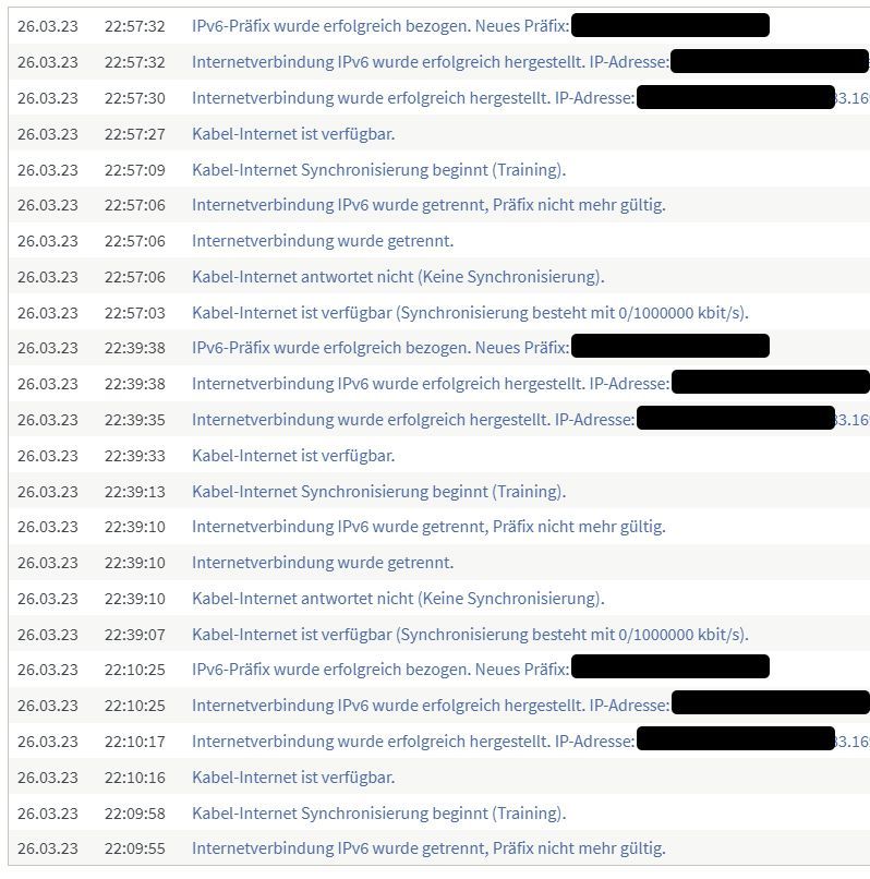

hmja .. es macht gerade wirklich keinen Spaß. Zu den Upstream-Problemen noch drei disconnects in der letzten Stunde.
du hast nen Rückwegstörer , melde einen Störung und zeige dem Techniker deine Screens von den Kanälen! Und schreibe auf wenns nicht geht!
