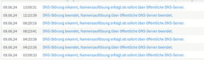

ich leide an meinem Anschluss seit dem 01.06.2024 mit sporadischen Internetabbrüchen. Angeschlossen ist eine FritzBox 6690 mit der Firmware 7.57. Innerhalb des Ereignisprotokolls ist folgende Fehlermeldung zu sehen:
DNS-Störung erkannt, Namensauflösung erfolgt ab sofort über öffentliche DNS-Server.

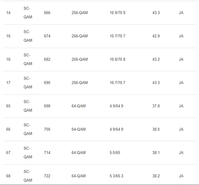

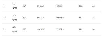

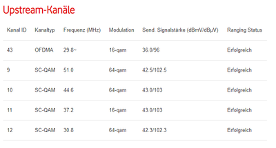

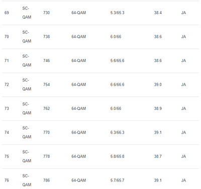

Folgend mal die Pegelwerte aus der Vodafone Station, da diese ja derzeit für den Verbindungsaufbau verantwortlich ist.

Das mit dem DNS-Server hat nichts mit den Signalwerten zu tun.
Stelle mal Alternative DNS Server ein:
IPv4 :
8.8.8.8
8.8.4.4
IPv6:
2001:4860:4860::8888
2001:4860:4860::8844
Gruß Kurt

ich befürchte mittlerweile auch, dass die DNS Störeinträge im Log nicht wirklich der Grund für das Problem sind, daher habe ich einfach mal die Pegelwerte mit angehängt.
Ich hatte Testweise bereits die DNS Server von Google und Cloudflare eingetragen, leider tritt das Symptom weiterhin auf.
